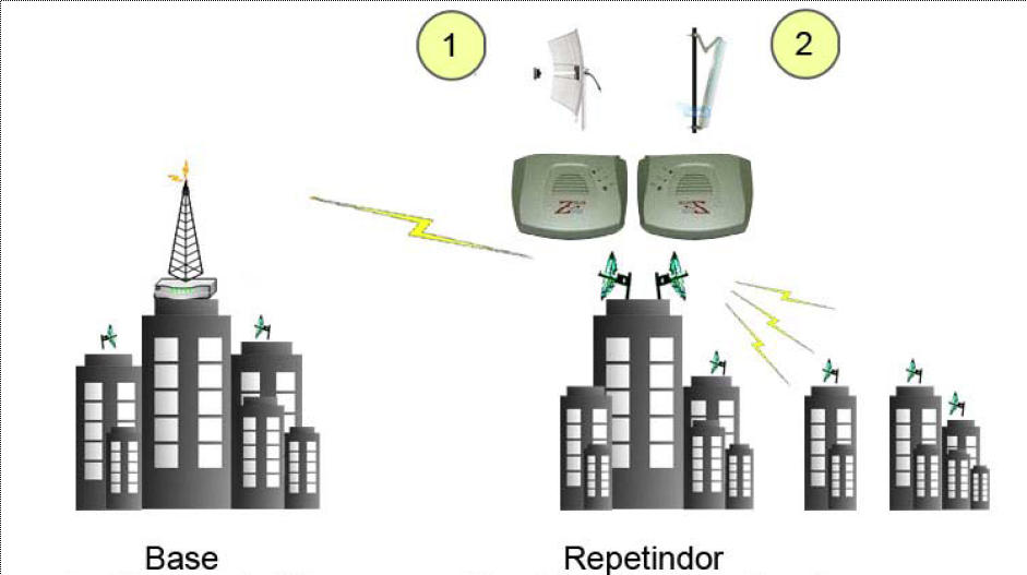

    Estou tentando fazer uma bridge transparente entre um MK e um AP Edimax com o objetivo de montar uma repetidora com dois Edimax fazendo repasse de MAC para o controle dos clientes. Minha idéia seria utilizar dois Edimax, um em modo WDS e com antena direcional para receber o sinal do MK e outro em modo AP com antena omni para transmitir aos clientes da repetidora.
    Utilizo firmware APRouter no Edimax, fiz o teste configurando como AP+WDS e o WDS funcionou normalmente, porém dessa forma o equipamento que deveria ser responsável apenas pelo link ponto a ponto, já faz a retransmissão do sinal via wireless. Como estou utilizando uma antena direcional nesse AP, o ideal seria que ele não repetisse o sinal via wireless, para que eu pudesse conectar o outro AP(com a omni) via cabo ethernet, conforme exemplo da figura em anexo.

    Colega, a algum tempo atras, tentei fazer também este esquema seu, mas o firmware do seu edimax é o aprouter 6.1? Se sim como no meu caso, vi um tuto na internet em que dizia que só funciona desta maneira mesmo, ap-wds , não achei outro jeito, apenas ativei o controle por mac e deixei vazia a lista...

    A versão do edimax é essa mesmo! Você sabe de algum outro firmware que aceita o modo WDS?
    Você teria esse link do tutorial que vc achou?
    Fiz um teste usando a configuração que você falou e aparentemente deu certo! Porém estou com uma dúvida em relação ao controle dos clientes conectados via WDS... todos dizem que o WDS repassa o MAC do cliente, mas pude ver esse repasse apenas na tabela do DHCP e não no Registration do Wireless... o único MAC que estava no Registration do Mikrotik, era o do edimax conectado via WDS... é isso mesmo? Nesse caso, como é feito o controle dos clientes que estão conectados via WDS no Edimax?
    Fiz uns testes aqui e aparentemente deu certo... setando o IP estático na tabela do DHCP, alterando a configuração do DHCP para ele atribuir IP somente aos clientes com IP estático, incluindo o IP e o MAC do cliente na tabela ARP e setando o ARP para reply-only. Fazendo tudo isso, aparentemente deu certo, pois setei manualmente um IP em um cliente nao cadastrado e ele não navegou.
    É isso mesmo?
