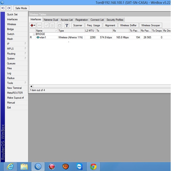

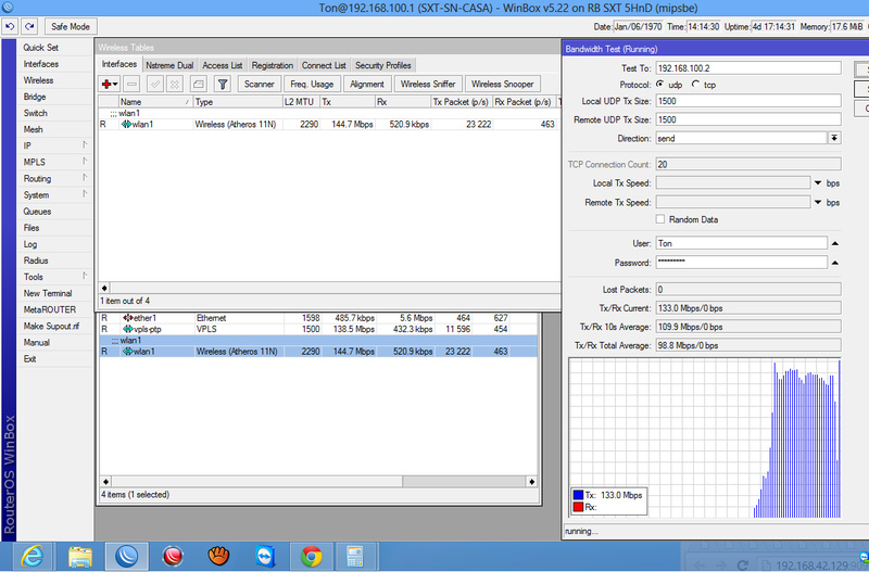

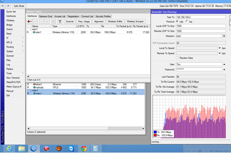

    Até o presado momento não tive problemas com minhas SXT, pelo contrario estou surpreso com a qualidade das mesmas
Nome:	         SXT-Casa.jpg
Visualizações:	187
Tamanho: 	63,0 KB
ID:      	42154 Clique na imagem para uma versão maior
Nome:	         SXT UP.jpg
Visualizações:	260
Tamanho: 	159,4 KB
ID:      	42212Clique na imagem para uma versão maior
Nome:	         SXT-UP-DOWN.jpg
Visualizações:	165
Tamanho: 	169,5 KB
    Full ta passando 129Mb
    realizarei testes futuros e postarei os print's aqui.
    Abraços a todos...
