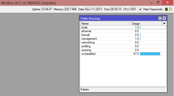

    Bom dia galera,
    No meu provedor tenho uma RB450G que faz o gerenciamento do link que recebo.
    Apos atualizar a versão para a 6.5 o processamento dela so fica cravado em 100%
    Segue print dos processos que estao sendo executados nela... o que fica com praticamente 99,9% se processamento é o processo unclassified.
    o que pode estar acontecendo com ela?
Nome:	         mikrotik.jpg
Visualizações:	431
Tamanho: 	45,3 KB
    Padrão Re: RB 450G com processamento em 100%
    atendo em torno de 70 clientes, e tenho o Dude instalado nela, to sem saber so pode ser algum tipo de ataque, pois tenho um ip publico nela para acesso ao Dude,. mas tipo que desabilitei o link que chega nela mas o processamento continuou da mesma forma
    Retire o dude da rb e instale em um pc.
    O dude não funciona direito em Rb. Isso é fato.
    Já tive o mesmo problema. Hoje uso o dude no windows.
    olá amigo estava com um problema parecido com este, e quando ia fazer o becap gerava um arquivo com mais de 500megas, e o processador travava em 100% e não voltava mais ao normal, entrei nas configuração e mandei atualizar, atualizei e tudo resolvido. espero que ajude ok.
    Vou remover o Dude dela e colocar em um PC, tambem estou imaginando que possa ser ele, o estranho é que ele nao ficava assim depois de atualizar a versao para a mais atual, uns dias apos ficou assim.
    Atualizar nao tem como mais, o jeito é esperar uma versao mais nova do mikrotik sair...
    Vou remover o Dude e posto os resultados
    olá amigo, de um downgrade apague os arquivos da atualização, depois se for o caso atualize novamente, pode ter erro na atualização ok.
    boa sorte.
    e forte abraço.
    Amigo, Estava com o Mesmo Problema que Caia e Travava a RB 750GL.
    Quando fui Descobrir em um dos Topicos que Postei que a RB tem um limite.
    Verifique Quantas Regras de Firewall e Existem Pois os Processadores das RB São Fracos.
    Coloque uma RB 1200 que Vai Suportar ou Montar um PC e comprar um Licença Level 4 Para Cima.
    Provável que vai Adiantar Aqui Funcionou 100 %.
    Antes de estar removendo o dude resolvi da um reboot nela novamente, e por incrível que pareça o processamento voltou ao normal em torno de 10%.
    Vou acompanhar o desempenho dela para ver o que esta ocorrendo, e se voltar a 100% de processamento coloco aqui novamente....
    obrigado a todos
    Atualizou a RB também?
    Lembrando ...
    /system routerboard print (verás a versão corrente e a disponível)
    /system routerboard upgrade (atualizara a versão)
    Espero que ajude.

    o meu aqui é direto com o processamento perto a 100%, no meu caso é o idle e management que fica mais algo, o q seria esses?
    Desativei o SNMP e baixou o processamento, agora pergunto.....o snmp exige tanto do processador assim? nao da pra usar sistemas de monitoramento por causa disso? e agora? será um bug do mk? uso o snmp em todos os equipamentos.....vou ter q desativar todos?
