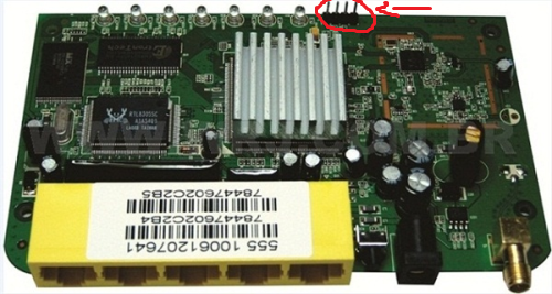

    Comprei a 6 meses atras um ap da Oiwtech mod. OIW-2421 apg,
    ontem fui atualizar o firmware normalmente como sempre atualizo os ap-router.
    Baixei, atualizei, so que no momento que eu enviei o arquivo pedio pra aguardar e dai num saiu mais...
    esperei e nada, depois de 10 min, eu mesmo desliguei e liguei denovo e o led wireless nao piscou mais, somente o power e os leds da rede lan, nao reconhece nenhum ip, nao funciona a rede sem fio, somente a rede com fio, no momento ele esta somente como suite pois eu seto o ip padrao e nao entra, nao tenho nenhum acesso a configuração do ap...
    tem uns pinosClique na imagem para uma versão maior
Nome:	         full_000001046.png
Visualizações:	1315
Tamanho: 	248,1 KB
ID:      	33762 no ponto vermelho da imagem, pra que serve? será que e algo tipo um reset total?
    Aguardo...
    Padrão Re: AP OIW-2421 APG Atualização FAIL - ajuda ai !!!
    sobre os pinos nao sei..mas o reset fica entre entrada da fonte eas lans...aperte ele durante 10 segundos e ve se as luzes apagam ..quando voltar a acender desliga a fonte e liga de novo...pode ter certeza de uma coisa esses aps sao muito bons so troco ele por ap elsys ...
    ja tentei o resetar ele, pressionei 10 segs e nada, nem pisca...
    precione por uns 30 segundo e tentar acessar ele fixando este ip no pc 192.168.2.2
    depois acessa normalmente pelo navegador com o ip 192.168.2.1
    Boa tarde Amigos.
    Ele estava com a versão original quando você fez a atualização? Caso esteja com outro firmware, na atualização via WEB ele da uma mensagem de erro. Neste caso você pode reinstalar o firmware original por TFTP, caso tenha dificuldade em nosso site .:: OIWTECH Telecom Products :: Produtos Wireless de alto desempenho ::. tem o tutorial de como fazer.
    A disposição,
    Sim Amigo! ele estava original de fabrica.
    Ok, então você pode só reinstalar o firmware por TFTP que ele irá voltar ao normal.
    Abraços.
    e o site pra baixar o tftp como está no tutorial esta inativo, tem como disponibilizar um link pra baixar o tftp?
    Faça o download de acordo com a versão do seu sistema operacional.
    TFTP server
    Citação Postado originalmente por oiwsuporte Ver Post
    TFTP server
    Amigo Funcionou d novo!!!!!! Muito Obrigado!
