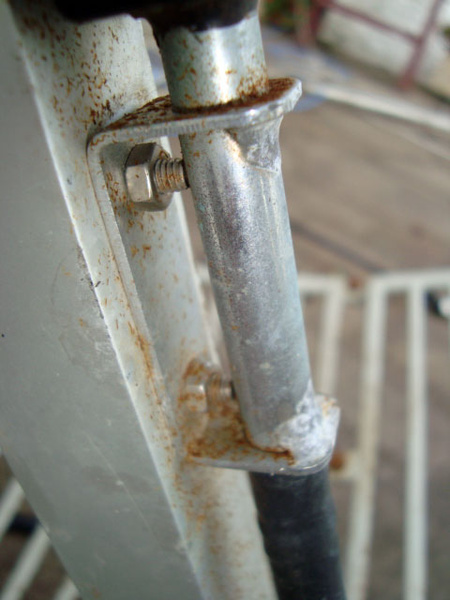

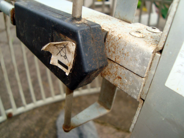

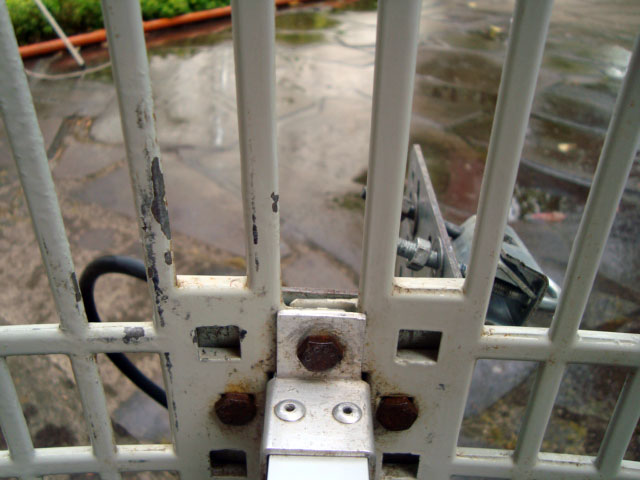

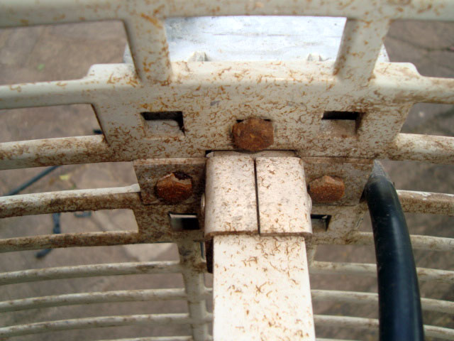

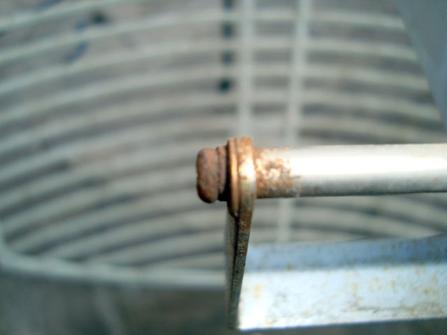

    Como tava a fim, dei uma checada na torre e olhem o que descobri:Ferrugem e Maresia detonando uma Hyperlink 15Dbi 900mhz!!!!
    Serve pra quem ta a fim de aprender como limpar e conservar este modelo de antena:
    As imagens falam mais que palavras.

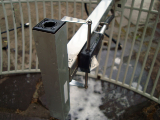

ID:      	17603Olha a situação do feeder da Antena(fica a 2 quadras do mar na praia).

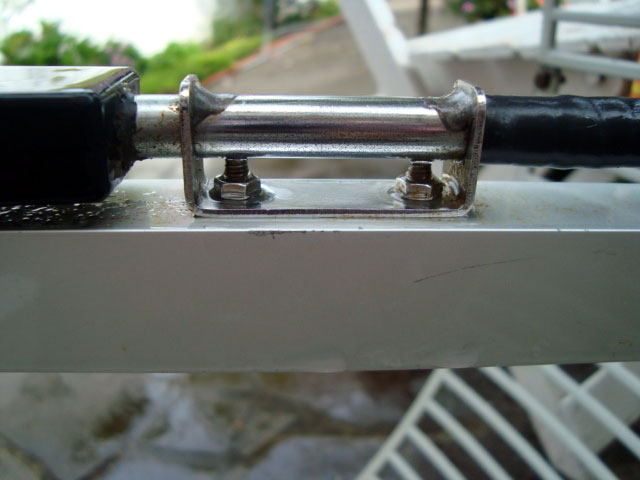

Nome:	         feeder-limpo-pronto-pro-tra.jpg
Visualizações:	254
Tamanho: 	102,7 KB
ID:      	17604Assim ficou o feeder após os procedimentos de limpeza.

ID:      	17605Limpeza básica e fácil (Assolan+detergente neutro+agua) e uma boa dose de paciencia fazem milagres).

ID:      	17606Parte central exposta a Maresia....

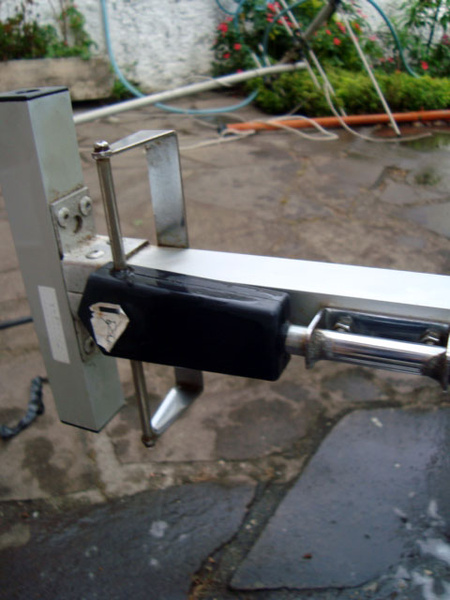

ID:      	17607Parte central limpa (os parafusos enferrujados que mostra ae na foto foram trocados no final da manutençao por novos).

ID:      	17608Feeder limpo pronto pra conectar novamente.

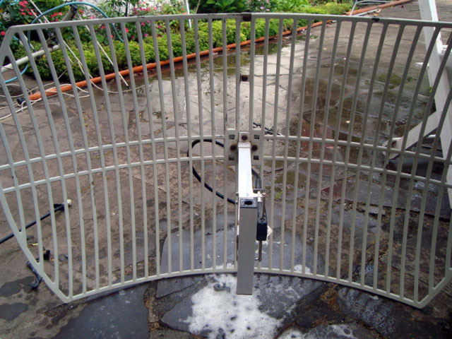

    Após a limpeza geral a antena pronta pro trabalho.
    O Sinal que estava em -86 a -88 passou pra -69 a -71 (cartao SR9 kit homologado).
    Bom quanto a banda, com as dicas do meu amigo Zé alves e mais alguns gurus ae, consegui deixar passando 4mb de up e 4mb de down,isto pra mim está ótimo, visto que nao tenho visada nenhuma neste ptp (problemas com arvores e predios baixos além da distancia entre os pontos (19.8km).Antena na Vertical canal 922.
    Fica a dica pra quem se deparar com problemas estranhos de queda de performance com antenas 900mhz. Se tiver em regiao perto do Mar, de 6 em 6 meses faça a manutençao correta que fica filé o Link.
