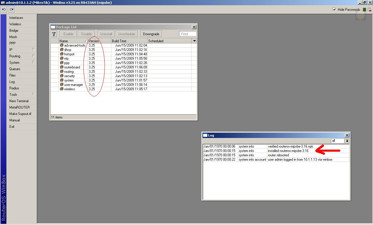

Ainda nao terminei de ler o topico todo.. mas no meu caso.. tenho uma rb433ah com a versao 3.25 e estou copiado e colando os arquivos em files... do jeito padrao.. estou copiado os arquivos da versao 3.17... depois fui em system packges downgrade..
reboot...
e nada... fica na mesma... sempre 3.25...
o q pode estah errado??
antes de mais nada: em files nao tenho nada.. absolutamente nada.. apenas os NPK da 3.17...
qd volta.. volta em branco.. sinal q tah fazendo alguma coisa...
sei q o mk.. apaga automaticamente os npk´s... mas o downgrade nao está funcionando...
detalhe.. testei o upgrade e funcionou... a rb eh nova.. e chegou com a versao 3.20.. copiei os arkivos da 3.25 depois de tanto insistir no downgrade sem sucesso.. dae.. tentei o up.. q nesse caso eh soh rebootar.. e funfou legal...
o q pode impedir um downgrade ???
Estou tentando descobrir onde me corrigir.... jah pensei em tudo... mas simplesmente nao funciona o down...

bom .. de fato o log mostra as coisas... mas agora fiquei ainda mais preocupado e sem rumo
no log informa q a versao 3.16 foi verificada e instalada...
mas em packages e na propria janela do winbox.. informa 3.25... ????
enviei a tela pra vcs tentarem me ajudar...
Pode ser um bug...
