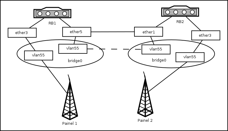

    Bom primeiro que se está crescendo como pretende usar um /24 (apenas 254 ips utilizáveis)?
    Não tem segredo em usar VLAN, como se trata de um protocolo de camada 2 você não "atravessa" ela de lado pro outro sem ajuda de uma bridge, me deixe explicar melhor, você pode usar o mesmo ID em segmentos separados, mas para fazer eles se comunicarem, você terá que colocar as duas VLANs dentro de uma bridge e atribuir o teu IP de "administração" nesta bridge, só assim para "vazar" a camada 2 dessas VLANs de um lado para o outro!

    Essa da bridge eu sabia...Obrigado. ..mas minha dúvida seria .... no caso das portas estarem sendo utilizadas para outra coisa...o que ocorre quando elas passarem a fazer parte da bridge??

    Você não sacou... Você não vai colocar as portas na bridge... Você vai colocar apenas as VLANs

    Sim, mas depois que associar uma interface, tudo que estiver pendurado nessa ether, estará na mesma vlan, certo?

    Cara você ainda não entendeu o conceito que eu sugeri! Amigo você não vai associar nenhuma ether* dentro de bridge, dentro da bridge vai apenas VLANs, o que fica associado a ether* é a vlan, mais ou menos como a imagem.

    Padrão Re: VLan de gerencia - Ajuda

    Sim, carlim,
    Agora acho que entendi perfeitamente, veja, se for no exemplo que dei no primeiro post:
    eth1 - wan
    eth2 - lan
    eth3 - ptp
    eth4 - ptp
    eth5 - servidor
    supondo que tenha uma vlan de ID1 entrando na eth1 e queria faze-la sair com a mesma network pela eth3 e 4, como faria??
    então eu faria a associação da vlan na eth 1, 3 e 4 colocaria o mesmo ID (1por exemplo) faria uma bridge, colocaria as 3 vlans com id1 na bridge e depois atribuiria um ip a essa bridge.....seria isso?

    Isso aew

    pronto, blz, agora ficou claro, meu receio era de que na hora de fazer a bridge envolvesse aas interfaces fisicas, mas percebi que fica só na virtual...valeu
