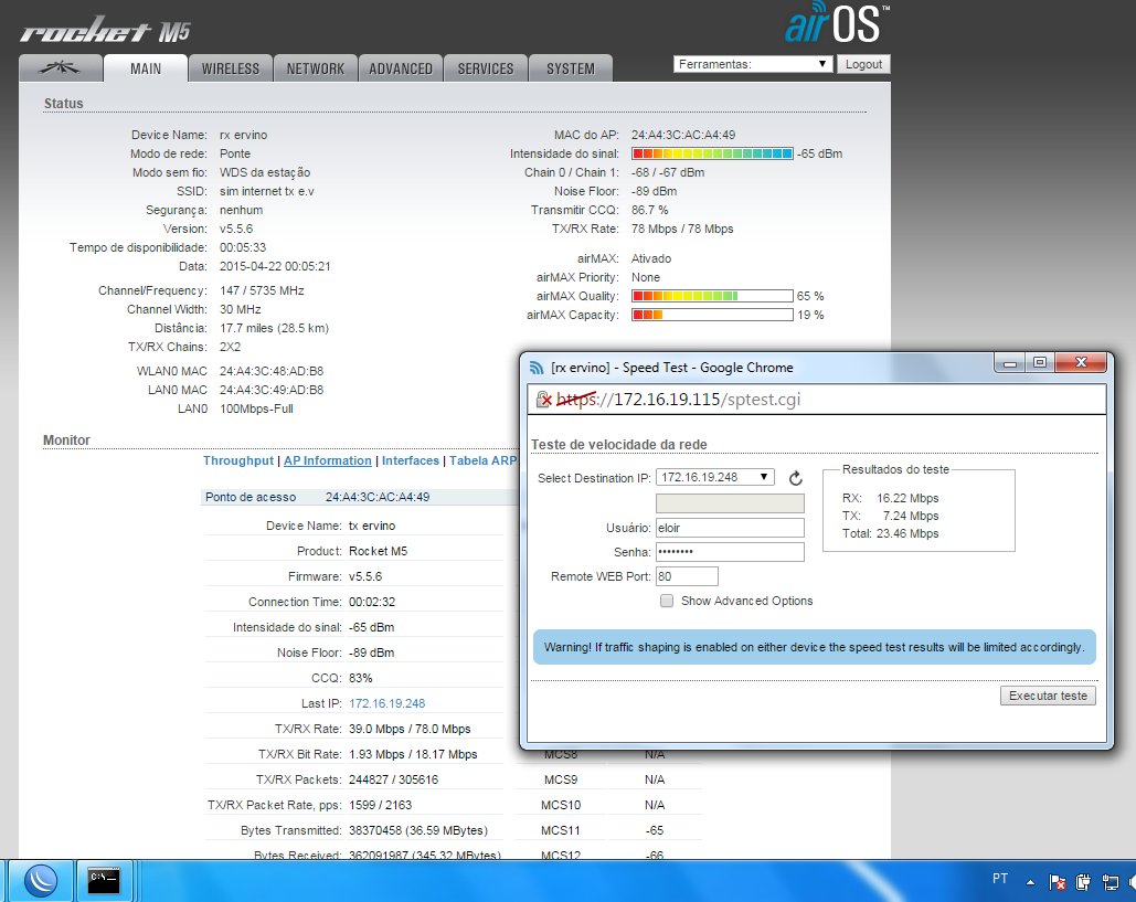

    ola amigos boa tarde...ptp rocket dish30!ja testei todo tipo de canal,esta gargalando em 18mb/s...quando passa 18mb,um pacote de 10000 bytes esta demorando 1050ms pra passar...aceitavel seria uns 50ms!!!tenho um enlace de 29.6km tmb com rocket dish 30 que to conseguindo passar quase 60mb de rx...alguem tem alguma ideia???to com 130 clientes nessa rota!ta começando a complicar minha vida!

    e como ta a linha de fresnel ? vejo que o airmax ta baixo e o CCQ tambem ..pode ser um problema de visada !

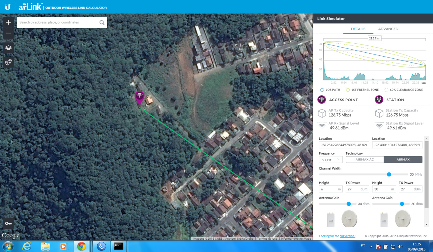

    acredito que o fresnel não esteja 100% limpo...mas em relacão ao ccq,ele baixa conforme consumo,se eu aumentar o throughput o ccq aumenta consequentemente tmb!vou postar uma print do airlink

    lembrando que o airlink faz medições baseadas em fotos de satelite e conta apenas o terreno!ja alinhei o maximo possivel e não tem o que melhorar...o airlink diz que eu faria enlace em 40mhz,em 40 nao consigo nem abrir o AP e nao tenho trafego!

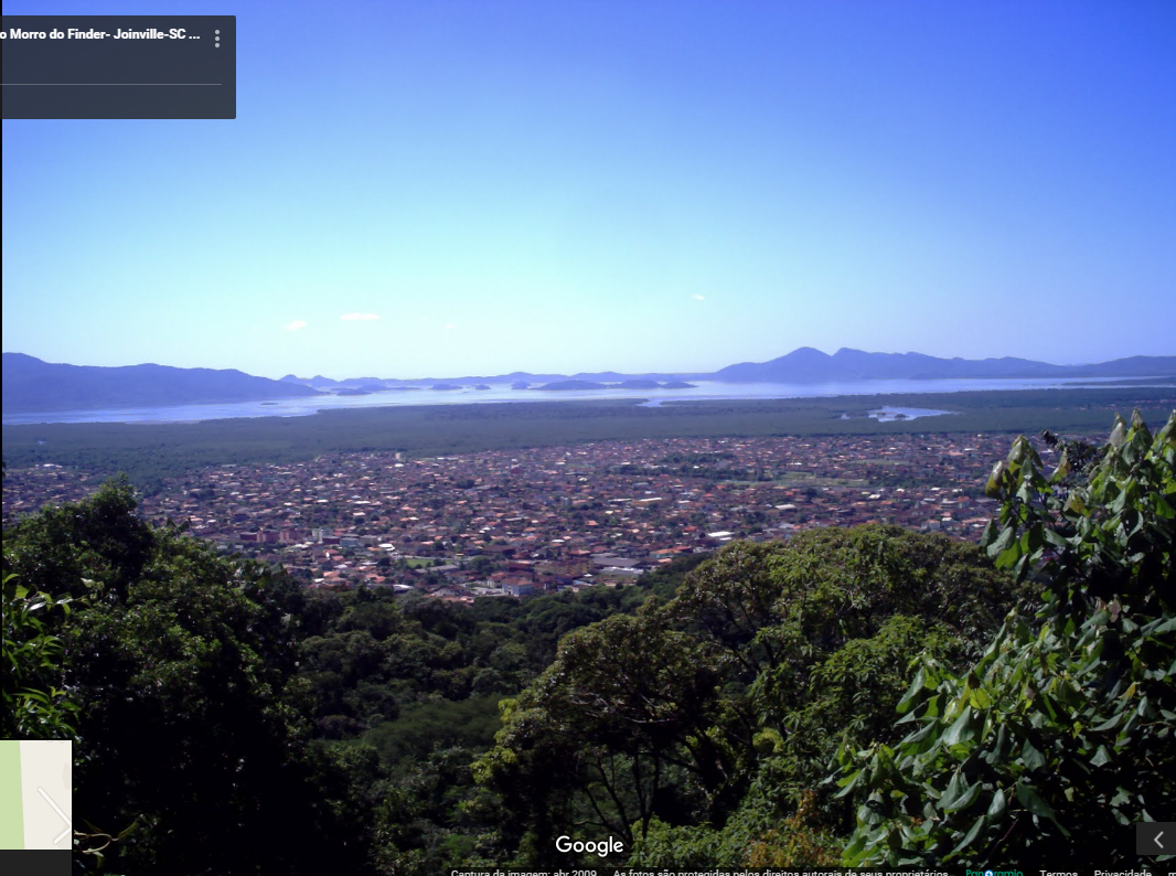

    eu ja usava microtik a uns anos atras amigo...mas atualmente uso somente ubiquiti!e em relação ao fresnel,o airlink me diz ser limpo!mas o airlink tmb me diz que o sinal deveria ser de -56dbs,alinhamento eu ja tentei ao maximo!ja perdi horas alinhando ambos lados!vou postar uma foto da vista que tenho do ap....do station não tirei foto,mas é a beira mar com 30mtrs de altura e limpo de obstruções!
