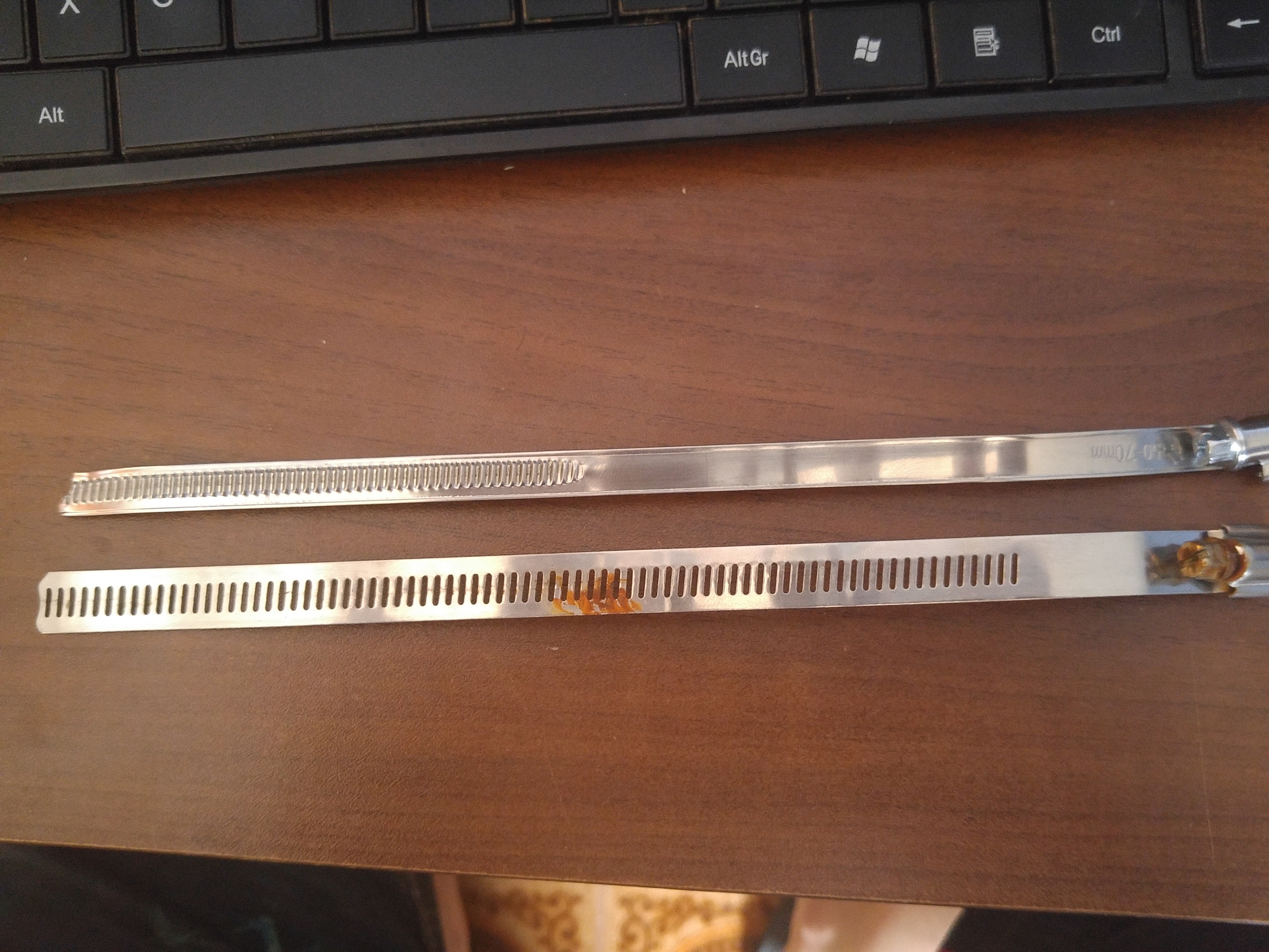

    Alguém sabe qual local melhor que aqui pra eu enviar uma reclamação sobre as abraçadeiras que há um tempo estão vindo nos modelos "EU" - Europa, das SXT? O Modelo "US" vem com abraçadeiras muito melhores, ou ao menos vinham. O problema do modelo "US" é que vem com fontes incompatíveis com tomadas brasileiras e a "EU" as fontes vêm com pinos redondos... Mas o maior problema não é esse, as abraçadeiras dos modelo "EU" são de 50-70mm...dão aperto no limite em tubos de 1 polegada, nos de "3/4" não se consegue dar aperto porque a rosca da abraçadeira só vai até e metade da "cinta" de metal e to tento que comprar abraçadeiras e deixando de lado as das antenas. As abraçadeiras do modelo US que eu já usei além de melhor qualidade geral e mais grossas, tem uma rosca que vai quase até o fim da cinta, dando aperto em quase qualquer coisa que vc tenha para fixar a antena. Vamos mudar essas abraçadeiras aí Mikrotik??
    Padrão Re: Abraçadeiras de fixação das SXT "EU"
    É disso que to falando:
Nome:	         20170203_165930.jpg
Visualizações:	157
Tamanho: 	1,98 MB

    São baratas, mas tudo é um custo a mais sendo que o valor dela já foi pago na compra da antena. Acho isso um absurdo! E olhe, que abraçadeira ruim essa daí! Entorta atoa, se precisar retirar ela fica dura, entorna a ponta... tá doido!

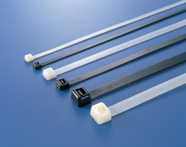

    Amigo uso fita (abraçadeira) Hellermann e por enquanto udo OK... uso das mais largas. Inclusive se souber ter cuidado dá pra reaproveitar. É de nylon... bem resistente a intempéries.
    Já compro pacote no atacado... Mas tem que ser Hellermann Tyton... essas marca barbante são uma m****
    Uso pra SXT e Nano
    Dica: Use branca!

    Abraçadeira de Nylon, acho que não é uma boa idéia. Aqui 6 meses pegando sol e chuva elas trincaram todinha e os radios estavam pendurados somente pelo cabo de rede.
    Verdade amigo, um concorrente meu pra economizar com abraçadeira metálica só usava essas aí para fixar os Nano Loco nas instalações, na época ele emprestava o rádio pro cliente, após muito tempo de sol e chuva, muitas delas apodreciam e viravam de cabeça pra baixo. Resultado: um monte de Nano Loco molhada e sem ter como recupera, ele relatou ter perdido mais de 200 Nano por causa disso.

    To fora de abraçadeira de Nylon. Comprei umas pra testar com especificação: "com proteção UV" e paguei bem mais caro...todas tricaram com menos de 2 anos.

    Pois é amigo... aqui as abraçadeiras de Nylon também transformaram os nano em "caixa-dágua"

    As de aço da INCA são mais baratas em lojas de produtos automotivos, ou ferragens. Infelizmente a INCA não tem modelo com rosca até no fundo, então o jeito é ter um modelo de 25 a 38mm:
    http://www.ccpvirtual.com.br/abracad...-12-x-2-inca/p
    e outro de 38 a 51mm:
    http://www.ccpvirtual.com.br/abracad...-x-1-12-inca/p
    Eu já me preocupei em pagar uma fortunas pelas abraçadeiras da Wurth, mas se apertar demais elas pulam rosca igual as INCA (Que custam menos da metade do preço).
    Lá de vez em quando vejo alguma marca com alguma linha de rosca até o final, mas geralmente são tão estreitos, tipo 8mm de largura, que não aguenta muito aperto.
    Uns distribuidores de redes vendem aquelas abraçadeiras tipo U:
    http://www.lojastamoyo.com.br/loja/r...s/155518_1.JPG
    Mas as de R$ 2 tem essas porcas péssimas da imagem, espanam fácil, aí precisa comprar porcas avulsas igual, muito melhor comprar essas abraçadeiras da INCA, a 25-38mm fica ok pra tubos 3/4 pelo que eu lembre.
    (Vem escrito na abraçadeira original o tamanho, 1-1,5 ou 25-38, é o máximo e mínimo. Desde que trabalhava com máquinas agrícolas em 1998 sofro com essas porcarias que sempre são grandes demais pra um tubo, mas o outro modelo é pequeno demais, é raro achar coisa intermediária tipo 30-45mm, a partir de 2" até tem mais opções, mas em torno de 1" é complicado, fora que não aguentam muito aperto)
