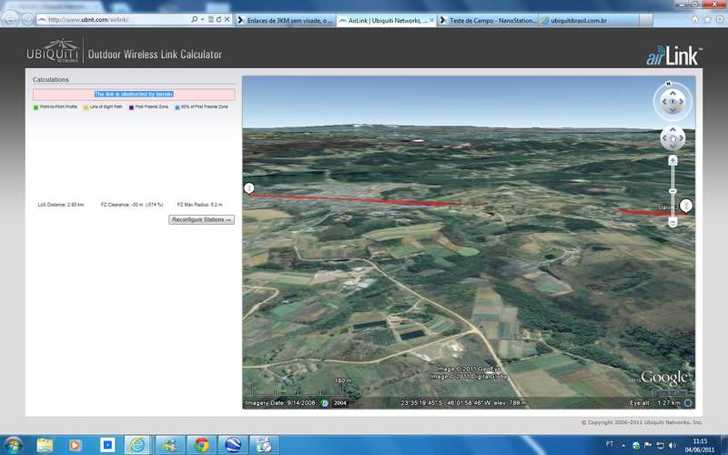

    Pessoal, obrigado pelas respostas...
    veja como ficou na simulação

    aparentemente está uns 120% obstruído, será que chega pelo menos a 500Kbps reais?

    Esse morro com mata em cima tende a absorver o sinal.
    Você pode até tentar, mas é loteria. Se não fechar você pode elevar as torres pra tentar fechar o enlace. Mas é um risco que você vai ter que correr. Opte por boas antenas como as ALGcom ou as hyperlink para aumentar suas chances de sucesso.
