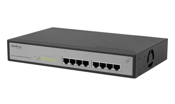

    Galera, vi no site da intelbras este switch PoE que promete fazer um bom serviço,
    segue imagem e link.
    Alguém já usou este Switch e como se saiu nos testes?
    http://www.intelbras.com.br/Produtos...-Fast-Ethernet

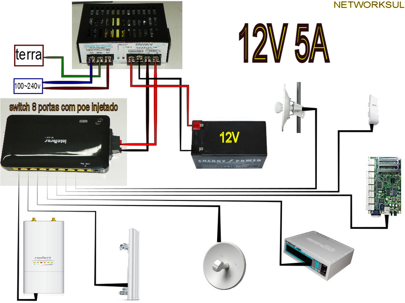

    Vi também no ML esse outro switch intelbras que parece ter sido adaptado para PoE, alguém sabe como se faz para transformar esses Switch comuns para PoE pois tenhos uns velhos aqui e queria testar se dá certo.
    Segue também imagem
Nome:	         esquema fonte 12v 5A switch 8 portas png.jpg
Visualizações:	2321
Tamanho: 	121,9 KB

    Eu uso os switch com poe injetado (adaptado) do anuncio do mercado livre e nunca tive problemas.

    No caso desse switch intelbras apenas para ligar os equipamentos da torre e fazer o gerenciamento pela RB, não já resolveria para se livrar desse monte de fonte PoE que deixa uma desorganização muito grande?
Nome:	         prd_838_img_1_cor_18.jpg
Visualizações:	201
Tamanho: 	52,0 KB
    Link: http://www.intelbras.com.br/Produtos...-Fast-Ethernet

    Na minha opnião esse Switch nao é totalmente burro. Tem ate 2k em sua tabela, o que acontece que ele tem somente um ponto de colisão, nao tendo um rendimento igual a um sw propriamente dito. Tb nao recomendaria sem vlan, tb pelo fato de isolar clientes.
    Especificações Técnicas
    Auto MDI/MDI-X Detecção automática do padrão do cabo (Normal/ Crossover)
    Backplane 1.6 Gbps
    Cabeamento Suportado 10BASE-T: UTP categoria do cabo 3, 4, 5 (máximo 100 m) / 100BASE-Tx: UTP categoria do cabo 5, 5e (máximo 100 m) / EIA/TIA-568 100 Ω STP (máximo 100 m)
    Fonte de alimentação Entrada: 100-240VAC/50-60 Hz / Saída: 12VDC/0,5 A
    Jumbo Frame 15K
    LEDs indicadores Alimentação (Power), Link/Atividade por porta
    Método de Transferência Armazena e envia (Store and Forward)
    Padrões IEEE 802.3 10BASE-T / IEEE 802.3u 100BASE-TX / IEEE 802.3x Full Duplex and Flow Control
    Protocolo CSMA/CD
    Quantidade de Portas 8 portas 10/100 Mbps com negociação de velocidade automática
    Taxa de encaminhamento 1.19 Mpps
    Taxa de transferência Ethernet: 10 Mbps (Half Duplex), 20 Mbps (Full Duplex) / Fast Ethernet: 100 Mbps (Half Duplex), 200 Mbps (Full Duplex)
    Topologia Estrela
    Tabela de endereço MAC 2K
