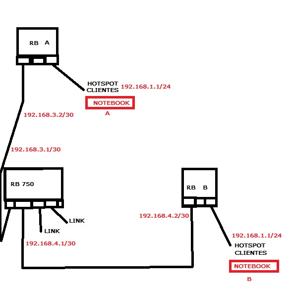

    Padrão Re: Acessar RB com range diferente
Nome:	         Cenário.jpg
Visualizações:	146
Tamanho: 	43,3 KB
    Seria esse o cenário: Do notebook (A) entrar na RB (B) pelo Winbox, e do notebook (B) entrar na RB (A) pelo Winbox.
    Esse seria o meu problema.

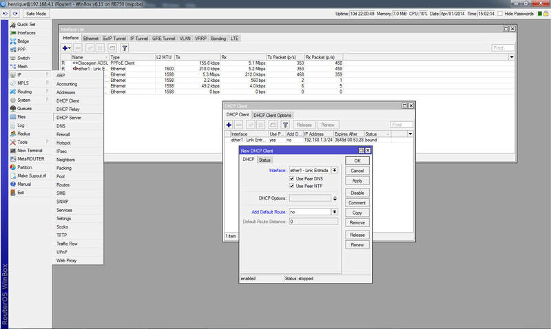

    Você quando esta na RB de um Hotspot, não consegue chegar na RB do outro hotspot ?
    Experimente adicionar um DHCP Client nas duas RB's que rodam o Hotspot.
    IP > DHCP Client.
    Na aba "DHCP Client" clique em ADD (simbolo "+").
    Em interface, selecione a que conecta com a RB do balance.
    Em "Add Default Route", deixe em "no".
Nome:	         Untitled-1.jpg
Visualizações:	152
Tamanho: 	40,0 KB

    não consigo chegar até a outra RB. A minha necessidade de chegar até ela seria para cadastrar usuário e etc....
    Mas fazendo esse DHCP CLIENT eu teria que tirar os ips das ethers das RBS?

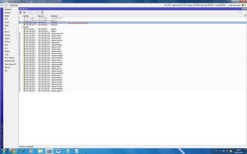

    É só tu pegar o ip que rb 1 receber do ballance ou pegar o ip rb 2 que recebe.
Nome:	         rb 1 dhcp.jpg
Visualizações:	187
Tamanho: 	37,5 KB
ID:      	51101Clique na imagem para uma versão maior
Nome:	         rb 2 cliente dhcp.jpg
Visualizações:	180
Tamanho: 	22,3 KB
