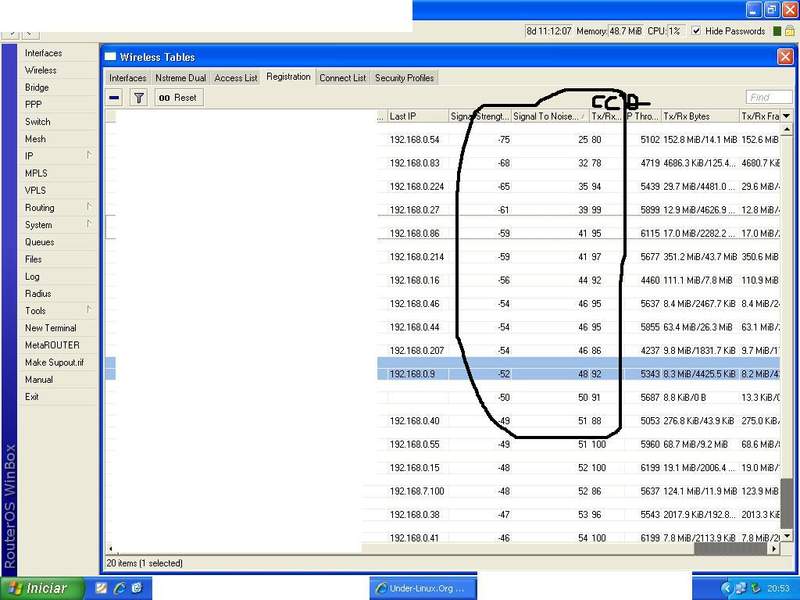

    boa noite,
    gostaria da opiniao dos amigos do forum acerca da imagem anexa...é bom ou ruim?Clique na imagem para uma versão maior

    O sinal quanto mais baixo melhor e o ccq quanto mais alto melhor, era essa sua duvida?

    como o samuel respondeu quando mais proximo de numero 0 melhor o ccq sempre acima de 80 para não prejudicar a sua rede toda ficar de olho de ACK tb o excelente é 30 50 otimo 70 bom acima disto

    Uma boa pratica tmb é vc configurar no MK para que o cliente só possa se conectar se o nivel de sinal estiver dentro do minimo desejado por vc. Garantindo um funcionamento melhor da rede, pois a rede sempre é nivelada pelo pior cliente.

    boa dica rapazes, mas mas lembrando daquelas aulas de matematica que muitos achavam chata, poise agora faz falta lembram da regua, numeros negativos quanto mais perto do 0 maior ele era, e numero positivo quanto mais distante do 0 maior era, entao vamos la
    CCQ = sera numeto positivo, quanto maior melhor perfeito 100%
    quantidade de sinal = sera negativo quando mais perto 0 melhor
    noise ( ruido ) = sera medida negativa quanto mais longe do 0 melhor
    relacao entre o noise eo sinal = sera uma medida positiva quanto maior melhor representa q o piso de ruindo e pequeno e o sinal esta bom
    Como era boa aquelas aulas de matematica

    Da uma olhada tbem no Pthroughput se nao está muito baixo.

    Sinal muito "bom" (alto) pode saturar o AP com ruído. Na verdade não sou nenhum catedrático neste assunto e seria interessante a participação aqui de usuários mais esclarecidos no tema como o JorgeAldo.

    Tambem acho q o sinal muito baixo pode criar problemas para sua rede mesmo o ideal, entao o seria manter os clientes entre -50 e -65 e com isso gerar menos ruido na antena?

    Muito bom estes links que vc passou, estou lendo e olha informacoes de grande valor, mas aproveitando posso dizer os extremos nao e bom para nada, entao vale dizer, procurar configurar para ter o sinal estavel e o maior throughput possivel. Ser instalador de antena e facil e so saber colocar suporte e fixar a anatena, dificil e fazer aproveitar o melhor que o equipamnto pode oferece.

    Sim Samuel, o ideal é adotar critérios para sua rede. Um dos critérios é justamente este que mencionou, uma faixa de variação onde irá operar os seus equipamentos. Diria que uma boa faixa compreenderia entre -53 e -63 dbm e um SNR entre 30 e 36 dbm. Além do parâmetro CCQ que sempre deve ser observado.
