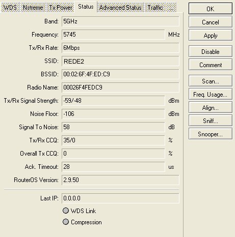

    Bom pessoal, preciso levar um sinal ADSL e não estou conseguindo em 5.8, tenho um modem ADSL que esta largando o sinal para a RB via cabo, a RB (REDE1) esta em 5.8 em AP Bridge, a 750mts dali esta a (REDE2) recebendo, é uma outra RB em modo Station, visualiza a REDE1 mas não consigo trafegar, segue print do status.
    Quero receber o sinal ADSL para utilizar em um servidor MK para fazer loadbalance.

    tenta colocar com Station-WDS no ponto B
    e no PONTO A você vai na aba WDS lá no menu WIreless e poem a WDS pra fazer bridge.
    e vê se dá..
    o que você tem que estudar aqui no forum é sobre WDS , enlace ponto a ponto que vai dá certim.

    estaçao A: bridge wds
    estaçao b: station wds.
    cadastrar os MACS em ambos os radios (mac da wireless).
    Se nao funcionar baixa os equipamentos e faz teste de bancada. pode ser algum defeito.
    mas a principio parece ser configuraçao mesmo.
    Muito obrigado pela ajuda, fiz conforme informado pelos amigo e resolveu o problema.
    Abraço
