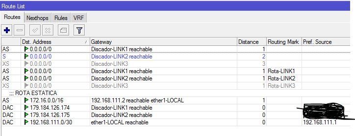

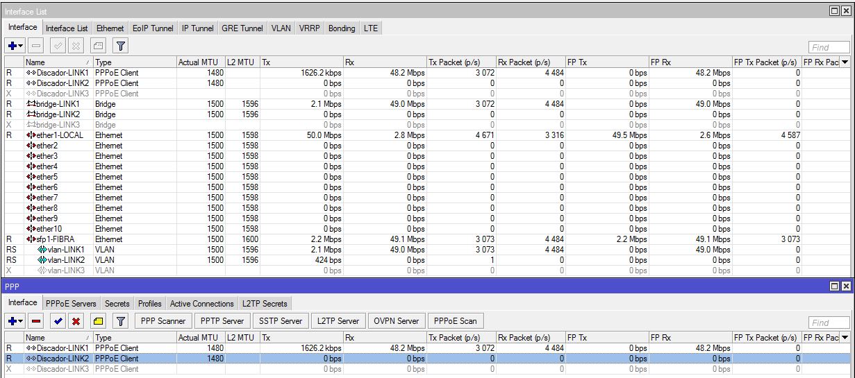

    Minha infra é o seguinte: três links ADSL (GVT/VIVO) chegam em um lugar e levo os mesmos para outro via fibra. Em uma ponta está uma RB260gsp ( RouterSW - entradas de ethernet e fibra) e na outra uma RB3011 (CONCENTRADOR). Os modems estão em bridge. Criei 3 vlans na rb260 para enviar-las à rb3011. Lá (rb3011) tbm criei as vlans, criei bridge e mudei os MACs para poder criar os discadores. Acontece que os discadores quando são criados ficam caindo e voltando. As vezes ficam ok apenas dois deles ( tenho 3) quando em ip routes list em Dst. Addres ficam com ips diferentes. Anexei algumas imagens para ver se há alguma solução. Espero que alguém possa me ajudar. Desde já agradeço.

    Nos discadores, selecionou a vlan como interface?
    Padrão Re: Levando Links ADSL através de vlan por uma fibra.
    Sim, selecionei. Alex Obg pela consideração e resposta. Resolvi o Problema. Inhame 3011 estava com a porta SFP com status AUTO NEGOCIÁVEL daí mudei para 1 giga e consegui passar todos os 5 links de 50 megas.
