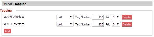

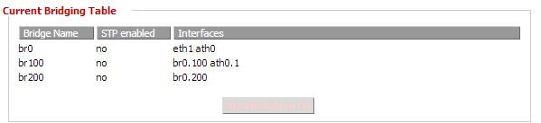

    Aqui no dd-wrt coloquei tag na bridge que faz parte da interface wds-client (ath0) criei uma bridge nova (br100), e nessa bridge coloquei essa vlan criada e a interface Virtual Ap 1 (ath0.1). Dessa forma, estou recebendo sem fio tagged e transmitindo também sem fio untagged.
    A configuração está abaixo:
Nome:	         vlan1.JPG
Visualizações:	202
Tamanho: 	12,0 KB
Nome:	         vlan2.JPG
Visualizações:	207
Tamanho: 	10,0 KB
    Somente ignore essa vlan200 da configuração, é somente um teste (foi criada mas não está em ponte como nenhuma interface).
    No dd-wrt dá pra fazer tudo via web. No ubnt desconheço (nunca usei).
