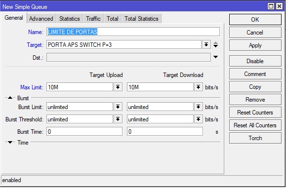

    Padrão Re: Limitar portas ether - MIKROTIK
Nome:	         WINBOX PRINT.jpg
Visualizações:	787
Tamanho: 	66,2 KB
    Só criar a queue com o target sendo a interface
    Acabei de fazer, mas não surtiu efeito, criei ela na target da interface que preciso deixei um limite de 10M D e 10M U. Ainda passando todo o link.
    Última edição por bignet; 23-04-2019 às 08:31. Razão: PRINT
    Citação Postado originalmente por bignet Ver Post
Visualizações:	787
Tamanho: 	66,2 KB
    A target esta errada, coloca a porta eth que o cliente sai por ela
    Citação Postado originalmente por Nielsen Ver Post
    É exatamente por onde os clientes saem, São vários clientes em PPPOE que passam por 2 portas, esta da imagem é somente uma porta, que preciso limitar a 10MB.
    Mas aí eles estão em outra interface. Se você quer limitar um total de interfaces pppoe, coloca as queues deles debaixo de outra parent e limita essa parent
    vish!!!
    Pois está ai um processo que não estou conseguindo fazer! Nunca vi como fazer! :-O
    Só colocar qual a parent queue no profile do pppoe server
