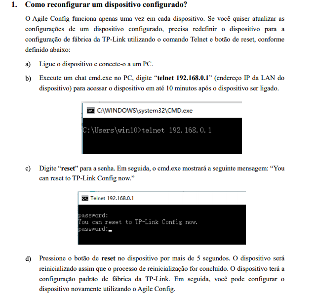

    Bom dia, esse sistema também chamado de Preset !!! só pode ser efetuada em roteador TPLink com suporte, geralmente o é o modelo do roteador com um W ao lado.
    Você de acessar https://agile.tp-link.com/br/ cadastrar-se, baixar o Agile config e seguir os procedimentos do manual, tem como reverter no manual tem o procedimento.
    Modelos compatíveis !!!
    TL-WR840N v6
    Archer C20<W> v4
    Archer C20<W> v5
    Archer C5<W> v4
    Archer C5V
    Boa sorte
    PS: Cada fabricante tem seu sistema de Preset !!!
    TL-WR840N v6
    Archer C20<W> v4
    Archer C20<W> v5
    Archer C5<W> v4
    Archer C5V
    Boa sorte

    opa obrigado amigo vou tentar, tomara q obtenha sorte pois eles trocaram o ip para 10.0.10.253 e o gt para 10.0.10.1 vou tentar nessa range ja modificada

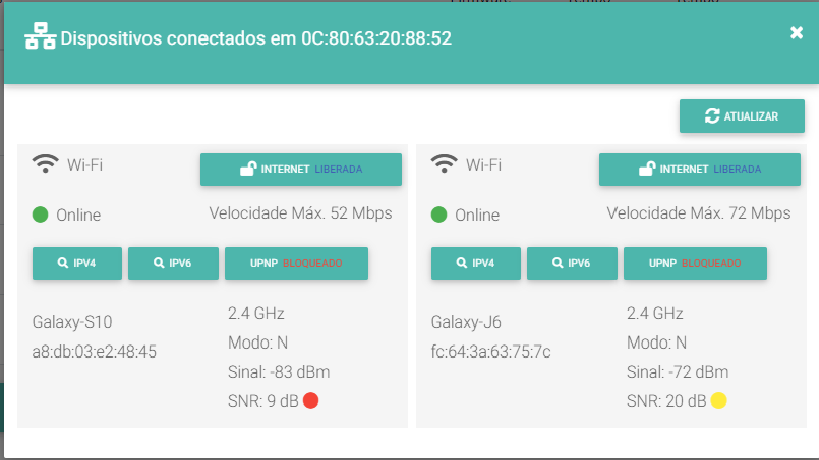

    Eles usam firmware flashbox. também usamos aqui. uns dos melhores que ja vi para controle de roteadores, tanto para central como para clientes.
    Citação Postado originalmente por conetjet Ver Post
    como é isso amigo, nos explica um pouco mais por gentileza, pois estou pensando em por roteadores na rede monitoramento principalmente de ping
    Eles servem para gerenciamento remoto, hoje a muitas novas funções:
    CLIENTES
    * Pode acessar seu roteador dentro ou fora da rede, sem precisar o provedor fazer qualquer redirecionamento;
    * Pode bloquear e desbloquear equipamentos conectado ao seu roteador, dentro ou fora da rede;
    * Pode testar a velocidade de sua internet ( quando testa a velocidade da internet, o roteador bloqueia qualquer acesso a internet dos equipamentos conectado a ele, ate o teste acabar ) e o teste e feito do roteador para o site de velocidade, assim não depende do celular e notebook do cliente, assim dando a velocidade real do cliente, isso tudo ficando gravado no aplicativo, assim o cliente pode ver o histórico de teste, feito por ele ou pelo provedor, dando mais transparência ao aplicativo;
    * Cliente pode alterar o nome SSID e Senha do WI-FI, dentro ou fora da rede;
    * Isso tudo o cliente faz através do aplicativo de celular que se baixa nos gerenciadores de aplicativos
    PROVEDOR
    # Tem acesso a parte de configuração do roteador:
    # Tipo de conexão da wan ( pppoe, dhcp );
    # Lan, configuração de IP, DMZ, etc...;
    # Atualizar o firmware remotamente;
    # Voltar ao firmware Original do roteador, sem precisar ir na casa do cliente;
    # Os roteadores não tem acesso ao webadmin nele. tudo e feito num sistema remoto, assim não fica porta aberta e o cliente não deixa a senha padrão do webamin, ficando aberto a invasão;
    # Teste de latência feito para alguns sites;
    # se o roteador do cliente resetar ou se resetarem, o roteador se auto-configura em menos de 5 minutos com a ultima configuração salva;
    # Pode fazer tudo que o cliente pode fazer no APP;
    # Na imagem abaixo, você consegue ter informação do sinais dos equipamentos wireless conectado.
Nome:	         flash.png
Visualizações:	382
Tamanho: 	36,6 KB
    Mais informações você podem pegar no site deles https://flashbox.anlix.io/
    Obs. Não ganho nada e não tenho nenhuma participação no sistema acima, somente um cliente super satisfeito com o sistema acima.
