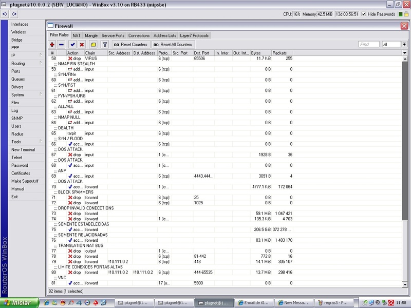

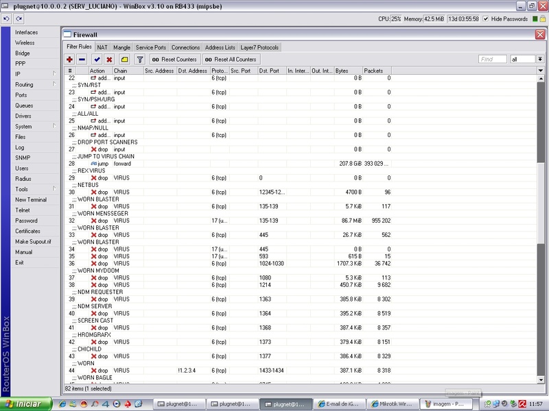

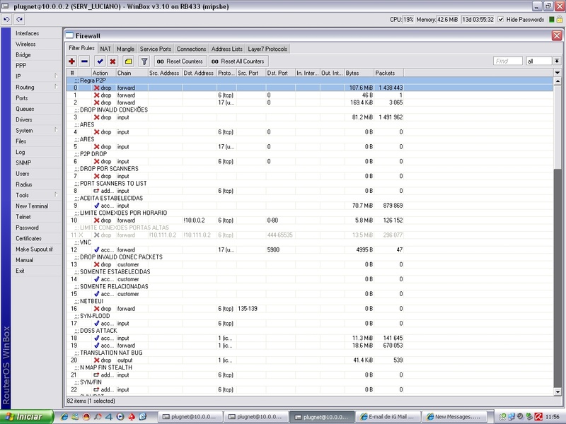

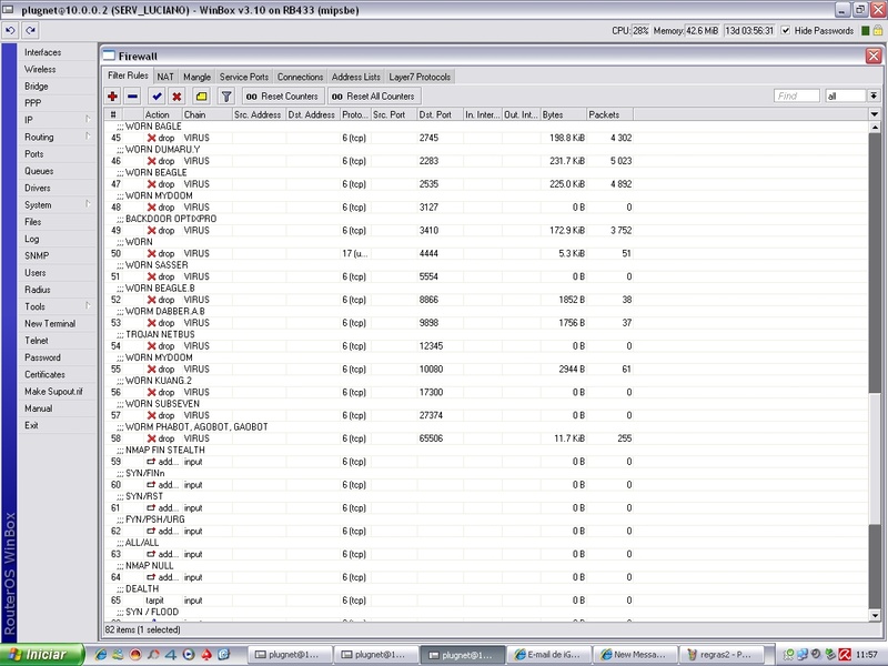

ID:      	15127 segue imagen das regras do meu firewall, o mais interessante eh que no mesmo instante que ta tudo ok .. dana a perder pacotes .. e outro ponto que andei analizando as vezes acontece simultaneo nas duas redes o problema da perda e quando volta ao normal volta nas duas redes.. uma ta no canal 2417 e a outra 2462

    Amigo vc entende como funciona um firewall ou o firewall do mikrotik?
    Tem muita regra ai errada, acho q vc copiou e colou sem noção. desabilite todas essas regras e veja como se comporta seu problema e reporta aqui no under.

    Mas tipo cara eu olhei nas ss tua e vi coisas erradas, vc tem q saber o q cada coisa ali faz pois o firewall é uma faca de 2 gumes, ou ele te traz paz ou ele te traz o inferno.
    O firewall do mk tem por padrão (não sei se outros tem mais q isso) 3 canais de tratamento onde:
    input = tudo que vai para o router
    forward = tudo que passa pelo router
    output = tudo que sai do router (ñ muito usado)
    Com base nisso analise as tuas regras pois vi muita coisa ali que creio eu que vc esta querendo tratar com destino aos seus clientes, que esta no canal errado ou seja no canal input.

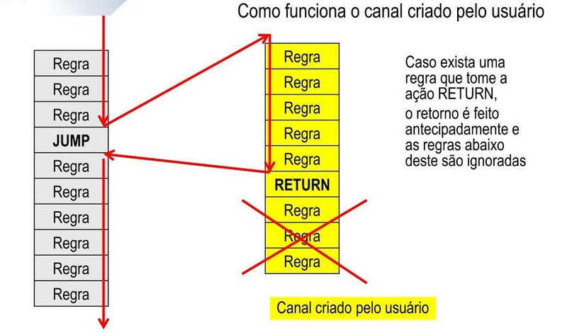

    Os outros canais são criados por nois mesmo e so entra em ação com uma regra de jump.Clique na imagem para uma versão maior

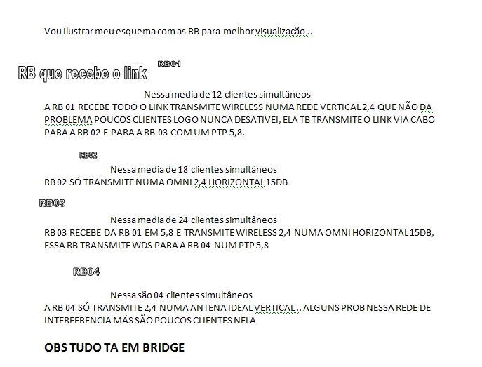

    Geeek .. vou postar um esquema que fiz aqui nas pressas p vc visualizar como funciona a minha rede .. dai o que puder ajudar . agradeço ..

    Amigo hosanh!
    Seu primeiro problema é que sua rede está toda em bridge, faça roteamento em cada ponto de acesso e seja feliz, se de algum problema em um ponto de acesso os outros estarão imunes.
    Antenas omini são um problema sempre, nunca aconselho ninguém a usar omini, muito menos de 15bdi pra mais, quando usei omini pra atender clientes em um ponto foi uma hyperlink de 8dbi que cumpriu muito bem a missão, sabes que as ominis assim como mandam sinal pra todos os lados, também captam de todos os lados, então use sempre a menos potencia possível.
    você comentou algo como controlar o p2p, a maneira mais eficaz de controlá-los seria por controle de conexões, pois o p2p precisa de muitas conexões pra trafegar dados com boa velocidade(no minimo uma 100 conexões), limite o numero de conexões do clientes, pois os clientes p2p muitos ja vem com o protocolo ofuscation habilitado por padrão, ai suas regras l7 se vão por água abaixo.
