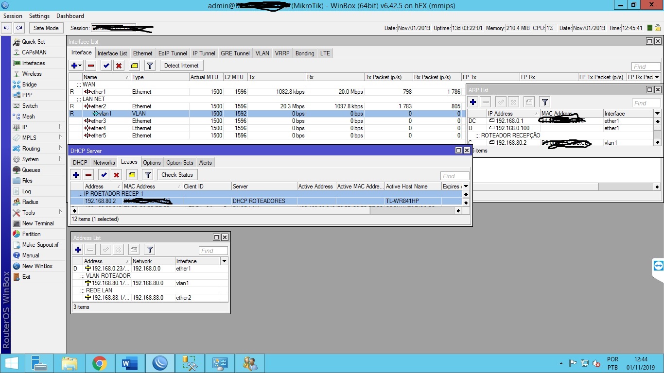

    olá . tenho uma rede gerenciada atraves de mikrotik , gostaria de fazer a seguinte situação , meus cientes devem aessar a rede apos ser liberado pelo hotspot , meus clientes acessam a rede atraves de 3 roteadores , eu deveria criar uma vlan dentro da minha rede LAN ( Ether2) , após entao atribuir um addres a essa vlan , depois criar uma dhcp pool para essa vlan e atribuir ao mac addres do roteador para receber ip atraves da dhcp da vlan , porem mesmo apos configurar no mikrotik a situação descrita o roteador nao recebe o ip , mesmo adicionado a ARP o mac addres do roteador ele continua a receber o ip da minha rede normal ( 192.168.88.1) , o ip da vlan é ( 192.168.80.1 ). gostaria de saber se o que fiz está certo , e o porque do roteador não receber o ip da vlan .

    cnfigurou a vlan no roteador ???
    na verdade não , pois realmente nao sei como configurar a vlan no roteador da tplink . se voce tivesse algum tutorial na internet , agradeceria .
