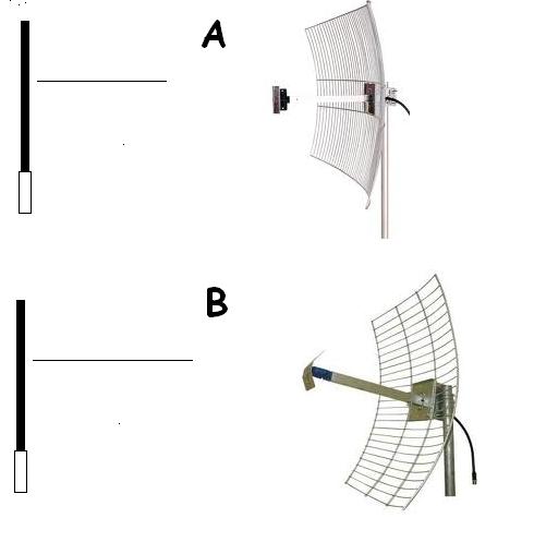

    pessoal me veio uma duvida , sobre grade de 25db da aquarios .
    a duvida é a seguinte .... tenho uma omini que comprei no mercado livre link Antena Omni Airwep 24dbi Wireless Frete Grátis E Pigtail - R$ 195.00 em MercadoLivre ... soh nao entendi ainda se ela cobre 360º na horizontal ou vertical.... to muito na duvida .... ja procurei bastante na net e nao achei,nada façil entender...
    desconfio que a omini seja vertical os 360º ..... ate ai tudo bem a omini ja ta ate colocada mesmo ... mas a duvida é sobre a posiçao da antena de grade que posiçao eu ponho ela .desenhei um ex: A ou B? desculpa pela duvida idiota ...

    Ola Caro amigo Essa omni ele e vertical antena grade tipo A da foto ok pelo que eu sei as omni so tem horinzotal se for as de slote ok e sobre qual polarização usar vai depender do local se e muito poluido na horizontal ou vertical mais geralmente os provedores usam na vertical ok entao pra fugir da poluição usaria horizontal...
