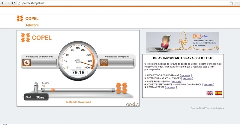

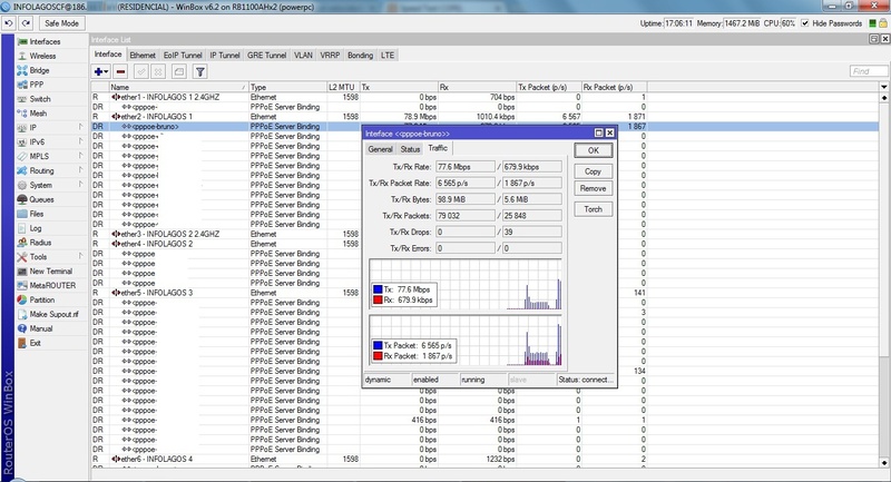

    Eu aconselho usar Thundercache 7.1 temos aqui funcionando perfeitamente sem nenhum problema é só alegria.
    Uma screen de um teste que fiz em casa usando Nanosation M5 consegui passar 80Megas.

    Fale com o Pirigoso ele é o cara vai te dar toda assistência que precisar.

    Placa mãe SuperMicro, Processador XEON E3-1225 v2 3.20ghz, memoria Kingston 8gb ddr3 1600 ECC, 1 HD SATA3 SEAGATE 500gb, 2 HDs SEAGATE SATA3 1TB, Fonte Cooler Master GX Selo Bronze 400W, Gabinete Cooler Master ATX.
    24 dias de uptime, e 25% de eficiência. Uso o Thunder Cache 7.1 em bridge. Não atrapalha em nada a navegação, e melhora bem alguns sites.
    No total gastei R$2.300,00. Você pode fazer a mesma configuração, e adicionar mais uma memoria de 8gb, e mais um hd de 1TB.
    Vai gastar entorno de 2.800,00 em uma maquina parruda. Havia cotado na DELL, mas sairia quase 4mil reais com configuração equivalente.
