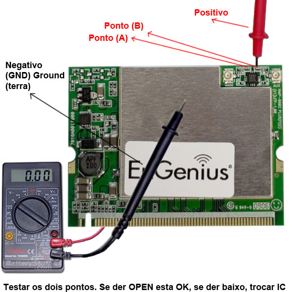

    Caros amigos eu li aqui no forum que faz um teste com multimetro no cartão R52h
    https://under-linux.org/f143/testand...ta-bom-118872/
    Gostaria de saber se funciona esse teste no engenius 600mw ou como posso testa-lo

    Outro dia fizemos um teste com esses cartões EMP8602, tinha um lote com 16 peças todos com sinal fraco em 2.4Ghz e para nossa surpresa em 5.8GHz ele fechava um enlace de 15km com sinal -68... Antes de jogar o tremzinho fora é bom fazer esse teste pois pode quebrar algum galho mais a frente!

    Ola Fagtini,
    Esse procedimento funciona sim com os cartão da EnGenius EMP-8602+S. Segue abaixo a foto dos pontos em que colocar o voltímetro.
Nome:	         8602+S-test.jpg
Visualizações:	317
Tamanho: 	78,0 KB
    Qualquer outra duvida, favor me contatar.

    ai pessoal so pra ajudar
    eu coloco ele em uma rb um bom e um teoricamente ruim e testo o nivel de sinal pra uma ap proximo.
    tanto em 5.8 qt 2,4 e uso o analizador de spectro Chanalyzer
    para testar
    vou ver se posto uns testes aqui
    Padrão Re: Testar o cartão engenius 600mw
    Marco qual componente deve ser substituido no caso de baixa leitura? e qual PN do componente?
