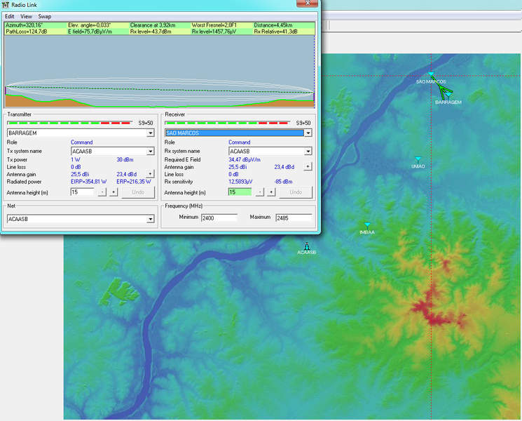

    Padrão 35 km estou certo com equipamentos ?
    bom, gostaria de saber a opnião de vocês se estou certo ou não....
    Maxxgain Dish Mimo 2x2 5ghz 30dbi
    Ubiquiti Airmax Rocket M5 5,8ghz
    Quero alcançar 35 km, esse equipamente me serve? bom e tambem gostaria de saber qual equipamente utilizar para receber o sinal, desde ja agradeço
Nome:	         rota.jpg
Visualizações:	348
Tamanho: 	273,7 KB
    Gostaria do Equipamente mais barato, pois não estou com muito dinheiro sobrando ...
    Padrão Re: 35 km estou certo com equipamentos ?
    amigo a area de fresnel ta comprometida, acho q nao fecha nao, sua torre teria q ser mais alta nos 2 pontos.

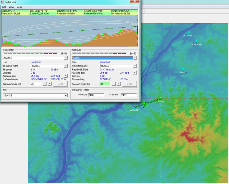

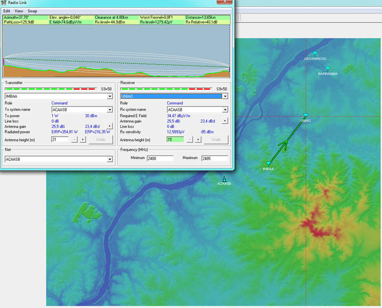

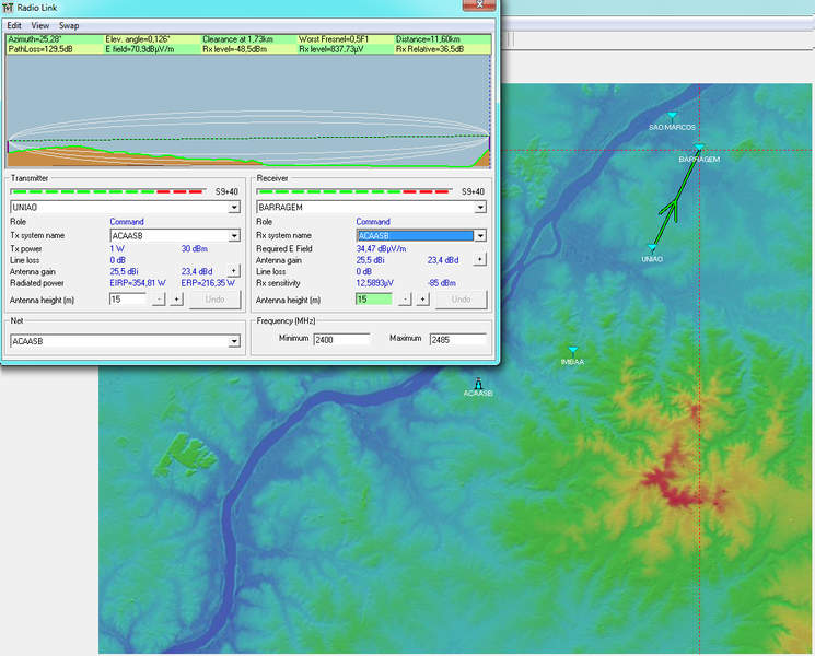

    Agradeço a ajuda de todos, mas eu estava pensando em outa configuração...
Nome:	         a-i.jpg
Visualizações:	158
Tamanho: 	71,1 KB
ID:      	37473Clique na imagem para uma versão maior
Nome:	         i-u.jpg
Visualizações:	135
Tamanho: 	70,7 KB
ID:      	37474Clique na imagem para uma versão maior
Nome:	         u-b.jpg
Visualizações:	158
Tamanho: 	69,8 KB
ID:      	37475Clique na imagem para uma versão maior
Nome:	         b-sm.jpg
Visualizações:	251
Tamanho: 	69,5 KB
    EQUIPAMENTOS:
    8 Pcba Krazer Kr-wap254g-a1 De 1.000mw
    5 Antenas Omni Linkarv 25,5dbi
    4 Antenas Direcional Parabólica Média 24dbi 2.4 Ghz
    Com esses equipamentos conseguiria fazer essa rota da imagens acima tranquilo ?
    Qual seria o minimo em: Clearence At, Worst Fresnel,Path Loss, E Field, RX Level e RX Relative ?
    @EDIT
    Pretendo passar 40 Megas nela, pra ser mais exato, 4 megas dedicados.
    Pois irei comprar 4 link de 10 mega ( não dedicado ) e juntar em um load balance.
    Última edição por yaheli123; 21-07-2012 às 03:36.
