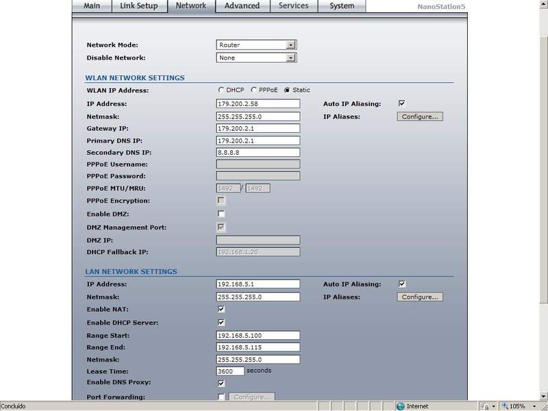

    Se você consegue conectar com notebook adaptadores pci e usb e fica tudo blz, então você possa está errando nas configs do nano station, configure para modo roteador em network, habilite a opção nat e faça o teste.

    Padrão Re: REPETIDORA USANDO NANOSTATION E AIRGRID, AJUDA URGENTE
    Amigo devo fazer esta confuguração na nanostation que esta ligada na omni, ai ela e e vai passar os ips.

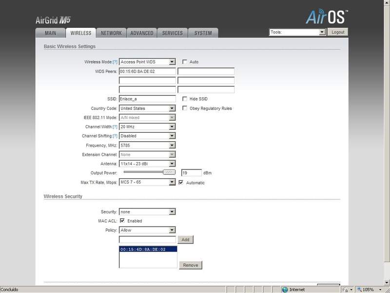

    essa configuração é no cliente, vai em anexo como deve ser nos equipamentos do enlace, na guia netowrk deve está como bridge.
    Enlace A
Nome:	         enalce_a.jpg
Visualizações:	1253
Tamanho: 	32,4 KB
    Enlace B
Nome:	         enlace_b.jpg
Visualizações:	1232
Tamanho: 	32,4 KB
Nome:	         enlace_a.jpg
Visualizações:	1024
Tamanho: 	40,5 KB

    no enlace b coloca em station wds nao ap bridge wds

    sim, em um dos lados deve fica em station, pois quando vc precisar mudar o canal, basta mudar o canal do ap e o outro conectar automatico e também se o AP tiver a tecnologia Airmax ele vai aproveitar ela, já no modo wds no 2 lados a tecnologia airmax não funciona, pelo menos aqui comigo foi assim.
    Aq pro PTP, fiz assim: Lado 01 - Acces Point WDS - Lado 02 - station WDS.
    Na aba network, setei ambos como bridge, coloquei IP fixo..DNS......
    O airmax funciona 100%. O firm é a ultima versão disponível.
    Se não me engano a Airgrid é Mimo 1X1, já a nanostation é Mimo 2X2, talvez por isso esteja tendo problema com o airmax. Fique atento a versão do firmware, comprei a alguns dias atras, e o equipamento veio com o firm antigo, q tinha bug justamente no airmax.
