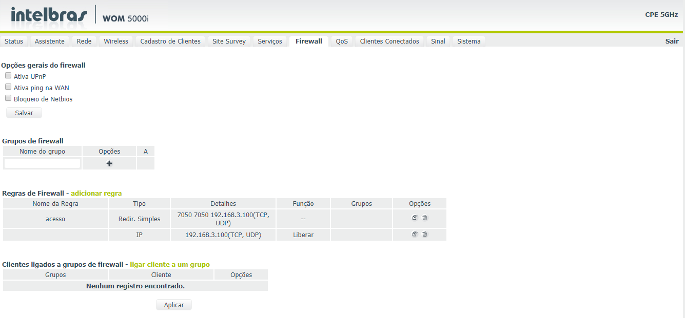

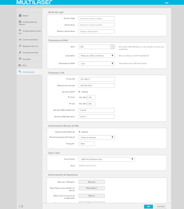

    Olá , já agradeço aos interessados em ajudar, venho aqui pedir um auxilio, o meu senário é o seguinte:
    • Antena Intelbras WOM 500i discando pppoe(acesso a internet), e fornecendo LAN 192.168.3.100
    (configurei intervalos com esse IPLAN para que o roteador não pegue outro IP)
    • Antena Intelbras: liberado acesso na porta 7050 para o IP 192.168.3.100
    • Roteador Multilaser firmware:V12.03.01.06_pt, WAN 192.168.3.100 e fornecendo IPLAN 192.168.0.1 / 24
    • Roteador Multilaser liberado gerenciamento remoto na porta 7050 para todas as pessoas (já sei e compreendo riscos)
    O problema está justamente no roteador Multilaser, mesmo liberando acesso externo, não funciona, não tenho acesso.
    Tem que analizar a topologia da sua rede, comecou inventando o motor, e por ultimo a roda..
    Se quer ter acesso ao roteador, primeiro tem que colocar sua antena em bridge
    1- cria um vlan na interface do seu concentrador, a interface que distribui o sinal para os seus paineis setoriais
    2- cria uma faixa de IP nessa VLAN para configurar nas antenas dos seus clientes, isso mesmo coloca antena ubnt ou mkt em bridge com acesso a ela via IP vlan.
    3- configura o PPPOE discando direto no roteador do seu cliente, configura uma porta WEB diferente da porta padrão para acesso remoto ao roteador via WEB
    4- muda o usuário admin, senha admin padrão de acesso remoto ao roteador.
    assim terá total controle e acesso ao roteador do cliente, quando o mesmo ligar solicitando pra trocar a senha do wifi ou nome do wifi, pode acesar remoto e efetuar em tempo real sem deslocar um técnico no local.
