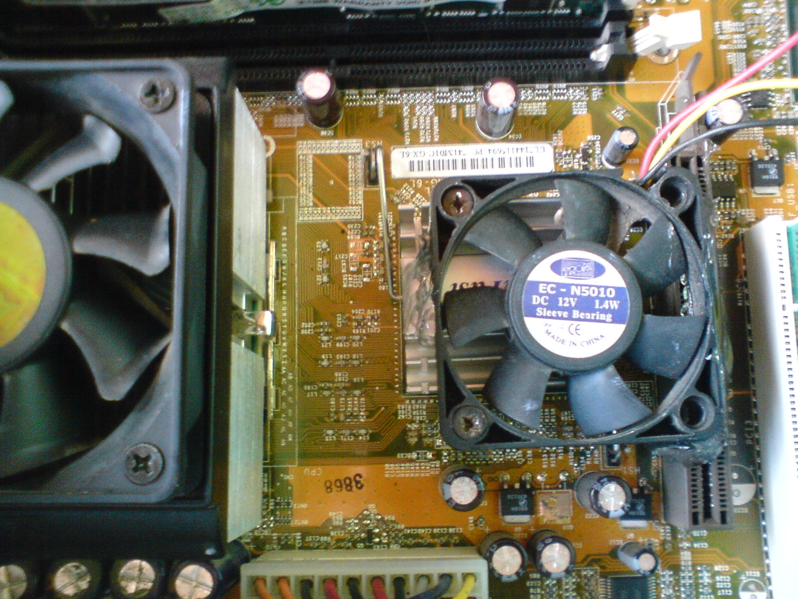

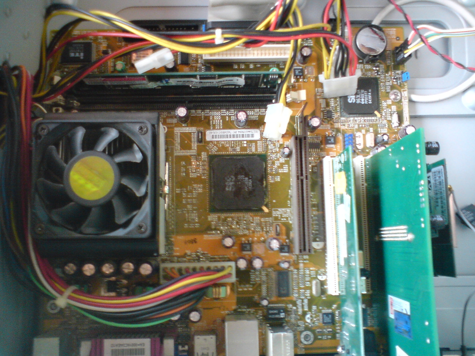

    Recentemente estava com travamento no mikrotik que está funcionado como AP-Brindg
    Resetei todas as configuração e refiz tudo, após + ou – 3 horas, travou.
    Reiniciei travou de novo depois de umas 3 horas novamente
    Derrubei a caixa da torre e fiz uma boa limpeza, verifiquei o cooler, e os ventiladores.
    Depois de um tempo travou de novo.
    Reiniciei, travou, reiniciei, travou, ai vai tres dias com esse travamento 3 vezes por dia.
    Derrubei tudo de novo,

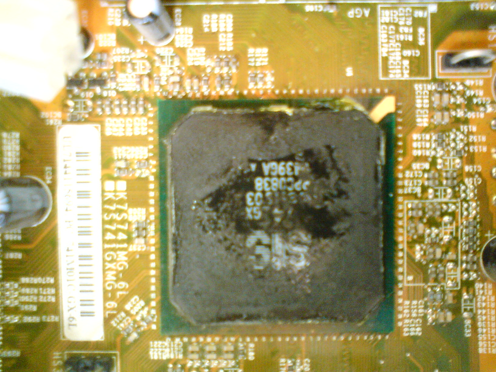

    Verifiquei que o “chipset” da placa estava ficando muito quente mesmo com ela aberta sobre o vento.
    Para resolver o problema tive que colocar um cooler pequeno em cima do dissipador do chipset.
    Acabou o travamento.
    Veja as fotos

    amigo,, essa placa mae tinha um dicipador no chipset nao??
    isso eh um duron? atlhon?
    tinha um dicipador e mesmo assim estava muito quente
    é um Cerelon

    ja tem dois ventiladores embaixo.
    essa caixa hermetica foi comprada ja preparada para esse serviço 60x50 cabe uma gabinete dentro.
    Padrão travamento
    amigo use pacas mae asus + cpu amd 64 bits tipo amd2 esquentam muito menos placas mae genericas nao tem como ate funfa mais ............................
    poxa amigo, isso tah parecendo mais chipset de placa de video ou som onboard,mas como vc jah disse que eh um celeron, era de se esperar.
