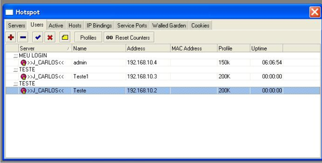

    Eu estou anexando uma tela para conferência. Eu cadastro o IP dos APs nesta aba?
    Se não for aí, onde eu cadastro os APs?
    Os nomes teste e teste1 devem coincidir com o SSID dos APs?

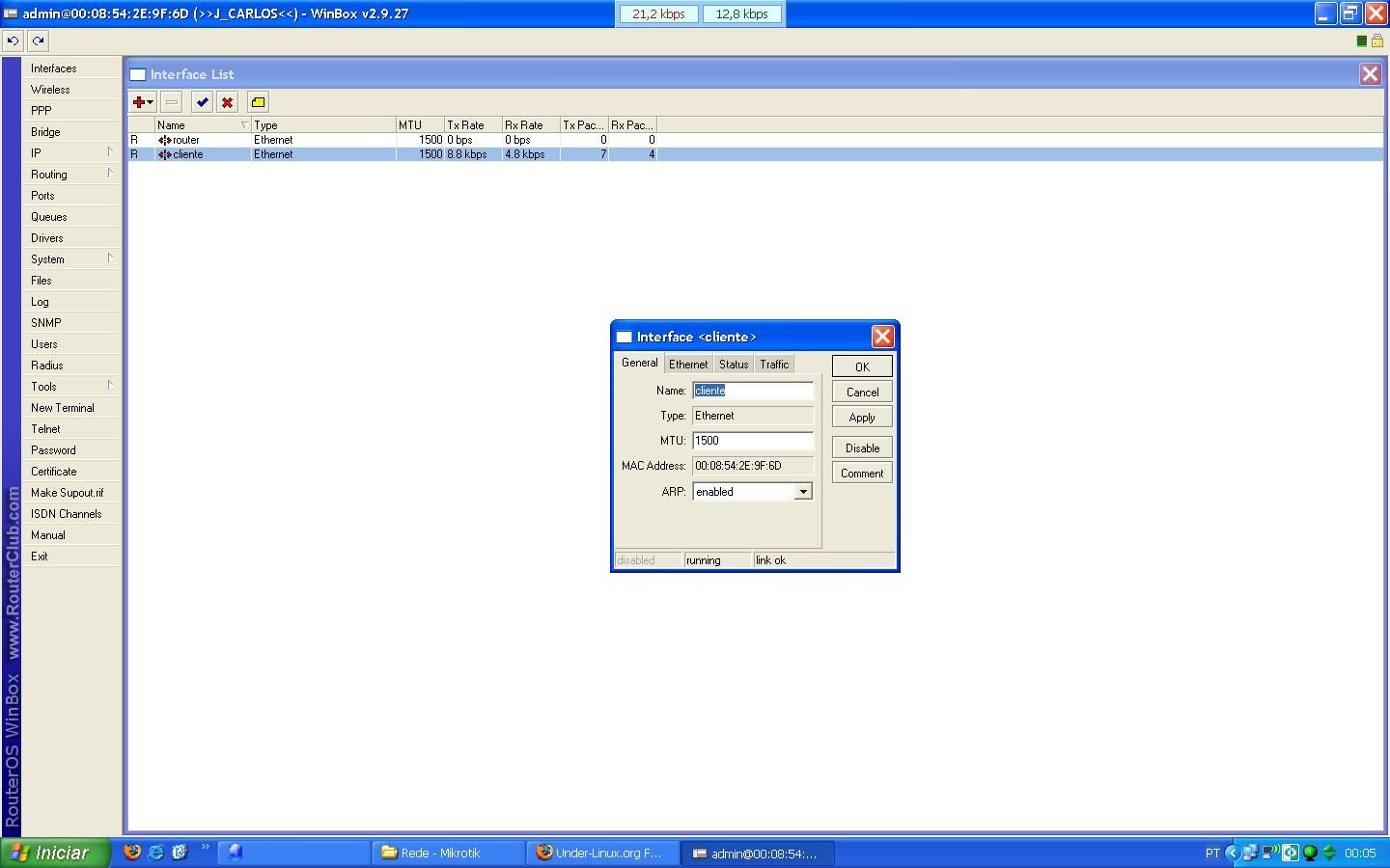

    A confusão aumentou.
    Quando abro a guia INTERFACES e seleciono uma interface com duplo clique, a tela que abre para mim é diferente da tela que está no manual que baixei aqui no forum.
    A tela do manual tem as abas General, wireless, Data rates, Advanced, WDS.
    Em anexo está a tela que abre para mim.
    Onde eu errei?

    Boa tarde,
    talvez você esteja clicando em local diferente do que pensa estar.
    Algumas telas do Mikrotik são diferentes dependendo da versão ou há diferenças entre uma versão e outra. Por exemplo, a 2.9.6 tem algumas diferenças se comparada com a 2.9.27 que, por sua vez, tem algumas diferenças em relação a 2.9.48. Se falarmos da 3.0 nem se fala, há várias diferenças.

    Viu Marcelo, como só ter um manual não é garantia de sucesso? No manual manda entrar em interfaces, selecionar a interface e dar 2 cliques. Abre uma janela com várias abas como eu citei. Mas quando faço isso a janela que abre para mim é bem diferente como você deve ter visto no anexo.
    Se existe diferenças nas janelas dependendo da versão, então fica muito dificil fazer as coisas sozinho.
    E daqui para a frente com certeza haverá mais coisas que não vão fechar. Terei que assimilar toda a filosofia de trabalho do mikrotik. É preciso realmente muito tempo.

    amigo,
    em relacao a sua primeira pergunta, para vc poder acessar os radios que estao atras do hotspot, vc precisa:
    ter uma rede roteada que permita esta comunicacao.
    se os radios estao em modo bridge, vc deve liberar o ip do radio no hotspot na opcao ipbindigs
    Funcionou Rosauro.
    Obrigado!!!
