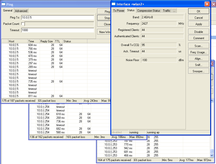

    A imagem em anexo "ping.gif" mostra o problema. As primeiras e as últimas linhas de ping estão perfeitas, mas no meio existe o problema para os 3 IPs da imagem. O IP 5 é a RB133 que citei acima, o IP 253 é um ovislink 5460AP e o IP 248 é uma DWL810+. Para nenhum destes IPs há queues ativados. Os sinais deles estão perfeitos, sem oscilação de TX/RX. A imagem não é desesperadora, mas tem hora que isso fica o dia inteiro, com perdas na casa de até 40%.

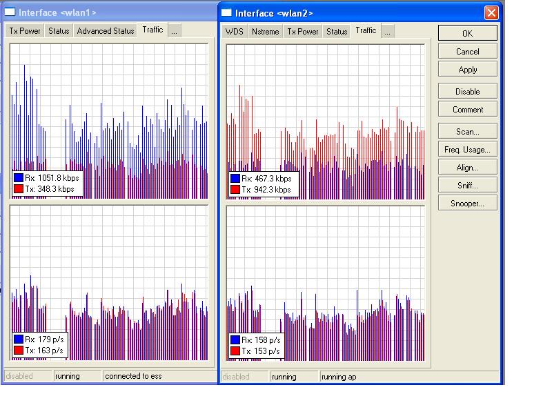

    A imagem "interfaces.jpg" foi capturada em novembro, e mostra o problema ocorrendo nas duas interfaces. Notem que as falhas nos gráficos são quase idênticas, mas a wlan1 não atende clientes. O que complica é que isso não é uma regra. Na maioria das vezes só acontece na wlan2. Na verdade, nada é regra, não dá pra traçar um perfil melhor do problema.

    Cara... tava lendo um OUTRO forum aki do underlinux e vi um cara q tava com o mesmo problema e esolveu tirando os clientes que tavam com o ack time out alto...
    denro do mkt, no status da rede que vc ta gerenciando, vc vê o ack da interface(que é a mesma que o ack mais alto dos clientes conectados(registration))... se vc kiser, vai de um em um procurando quem é o "cidadão" que ta com esse ack alto e remove ele do filtro de mac do mkt ou, se quiser, faz como a gente fez, acessamos por telnet e por linh de comandoa gente listou os ack dos clientes(misturando os comandos cat com cut, etc) e encontrou os mais altos...
    fikei 3 dias com esse problema... tinah pings de 1000 ms... 2000 ms... e perdas relativas de 25% dos pings...
    depois de tirar os cara que tavam com o ack alto(recomendo tirar os que estao acima de 120 NO MAXIMO... seria melhor manter o ack menor que 100) a perda parou e os pings agora oscilam entre altos(200 - 600) e baixos(3 e 75ms)...

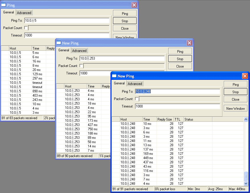

Nome:	         ping3.gif
Visualizações:	215
Tamanho: 	36,4 KB
