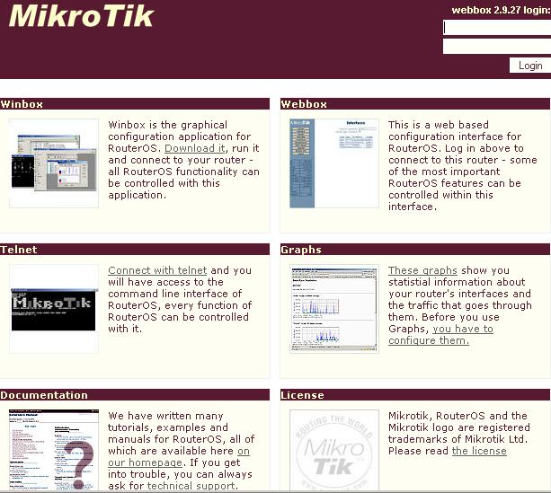

    alguem sabe qual o servidor web que o mikrotik usa?
    apache?
    outro? qual o nome?
    pois conseguir alterar a pagina inicial do mikrotik, agora estou querendo configurar esse webserver.
    abraços!

    Hum amigo vc alterou a pagina inicial interna do MK o WEBBOX ?
    a pagina interna do mikrotik, la tbm eu vi os arquivos do webbox.

    Nos passa o procedimento que tu fez para ver oque podemos fazer tem muita gente interressada nisso...
    daniloacr,
    parabéns pela proeza ... agora não ficou bem claro , qual das páginas vc modificou?
    Se foi do webbox, maravilha, posta ae ....
    Falow
    a pagina que eu alterei é a que esta em anexo!

    sim amigo mais como vc fez isso para alterar lea...????aguardamos a reposta

    Poxa Carinha Legal Nos Passa Os Procedimentos De Upload Da Page Ou Coisa Parecida Pois Tem Muita Gente Interessada Nesta Customizacao...
    Desde Ja Agradecemos...
    não é que eu não queira compartilhar com vcs!
    para se fazer isso, eu tive que montar o hd do mikrotik em outra maquina e alterar umas configurações de arquivos binarios(programa hackman) para que a pasta padrao da web seja a mesma do ftp ou seja "/var/pkger".
    por isso que preciso saber qual o servidor web que o mikrotik usa, pois assim ficar muito mais facil fazer as alterações para alterar o diretorio padrao, e sem correr o risco de algo da errado.
    quais os servidores web mais conhecidos para linux?
    aguardando vcs!
