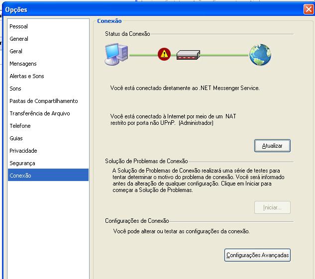

    Boa noite!! Sei q ja foi comentado a respeito disso, sobre o msn não funcionar com algumas configurações no MK, mas já apliquei todas as regras aqui postada e o msn 9.0 não vai nem a pau, postei ae a imagem de como fica a conexão do MSN e a configuração de meu firewall, se alguém pode me ajudar agradeço desde já!

    Opa fabio, bom dia irmão!! As regras são devidos ao uso da internet aqui, tenho link via satélite compartilhado, então, acredito q se bloqueando algumas coisas melhore o desempenho.
    Mas sim, vc acredita q pode ser meu firewall?? eu ja tirei todas as regras e o bixo continuou do mesmo jeito, o estranho é o seguinte, qdo vou em conexões do msn ele tenta acessa o serve ae vem o esclamção entre o micro e o servidor, acredito q seja algo a ser liberado ou alguma regra faltando, já coloquei de tudo e fica do mesmo jeito. Tenho outro server com controle somente de ip/mac e ta funcioando o msn normalmente, aconteceu isso só no pppoe. Outra coisa, o amsn entra normal e ate mais rápido, infelizmente tenho clientes q são bitolados ao messenger e não querem aderir ao amsn, até consegui skins parecibos com msn deixando a aparencia quase igual, mas mesmo assim não querem

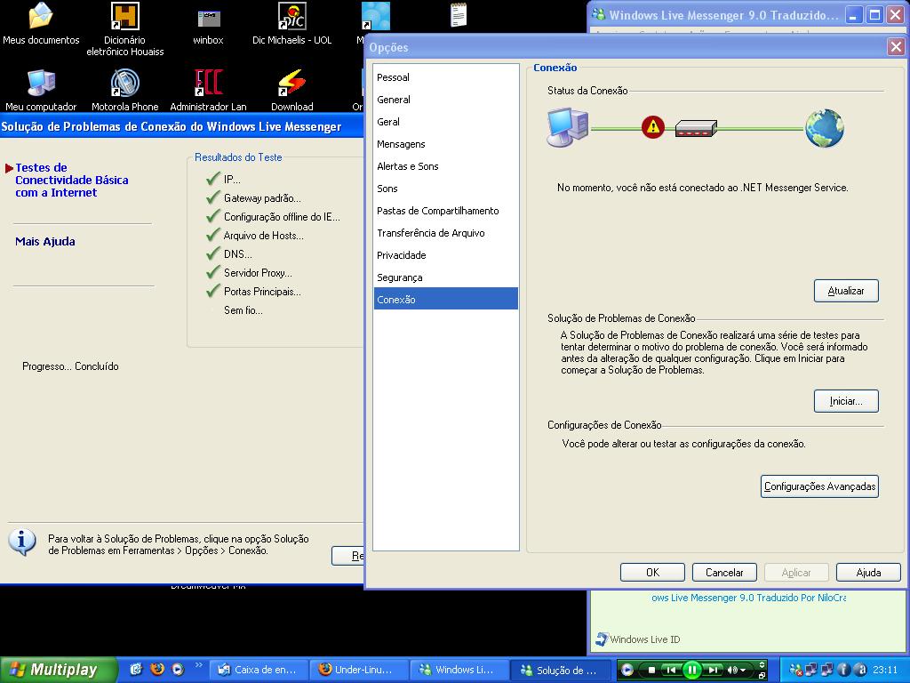

    Fabio! Obrigado irmão pela ajuda, olha só, o msn começou a navegar, mas me diz uma coisa "Out.Interface=pppoe-out1" eu coloquei "Out.Interface=LAN" que é a saída para meus clientes, eu teria q criar tbm o "pppoe-out1"??? Da uma olhada nessa imagem postada ae de como ficou na caixa de conexão do MSN.
    Obrigado pela grande ajuda!!
