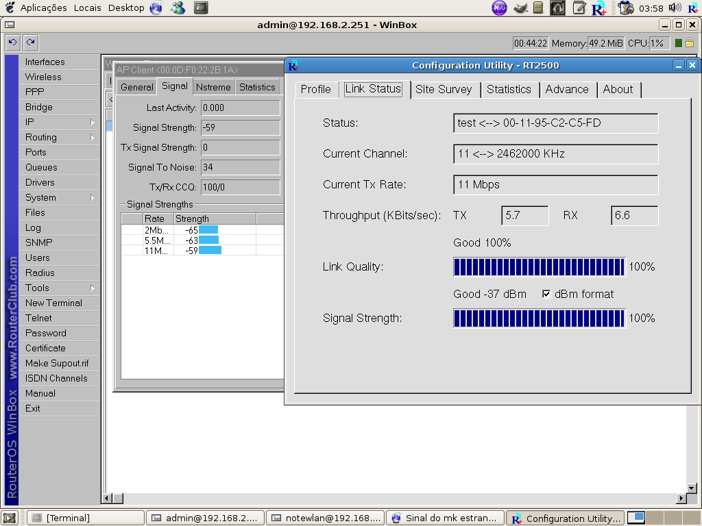

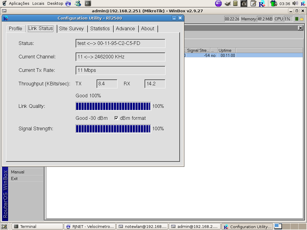

    bom dia galera da under, estou com uma duvida em releção ao sinal do mk e o sinal do meu note,
    estou de frente ao mk, axo q uns 2mts de distancia, visada total,, hehe :P
    o sinal no mk está -54 e no note, está -30 achei isso muito estranho,
    segue em anexo a img pra voces conferir
    desde ja Grato a ajuda de todos
    vlws
Nome:	         Captura_da_tela.png
Visualizações:	147
Tamanho: 	52,0 KB

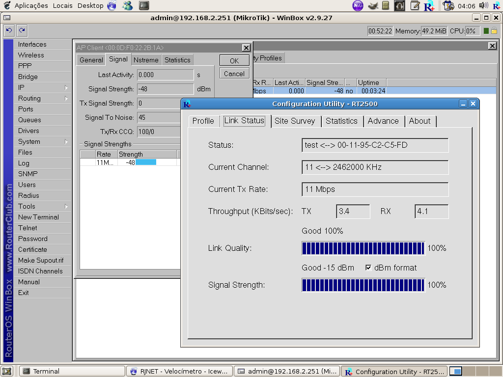

    segue outro anexo
    esse imagem-4, eu estava a + - meio metro da antena,
    lembrando q estou testando com a antena q vem na placa
    estou usando mk 2.9.27 com uma dlink g510 com sua propria anteninha
    vlws

    ae amigo bom dia...
    acho que isto acontece devido a diferencas de pontecia e sensibilidade das placas...
    tem placa q e mais sensivel... tipo .. recebem sinal a niveis negativos extresmo .. outras ja tem uma potencia maior e tals...
    o teste que voce fez esta com chipset/frabicantes diferentes.....
    acho que o acontece e isto... a difereca ma relaçcao .. pontecia x sensibilidade ..
    pra tirar a duvida e so testar o MK com uma maquina com a memsa placa instalada nele... se bater os niveis....
    sds
