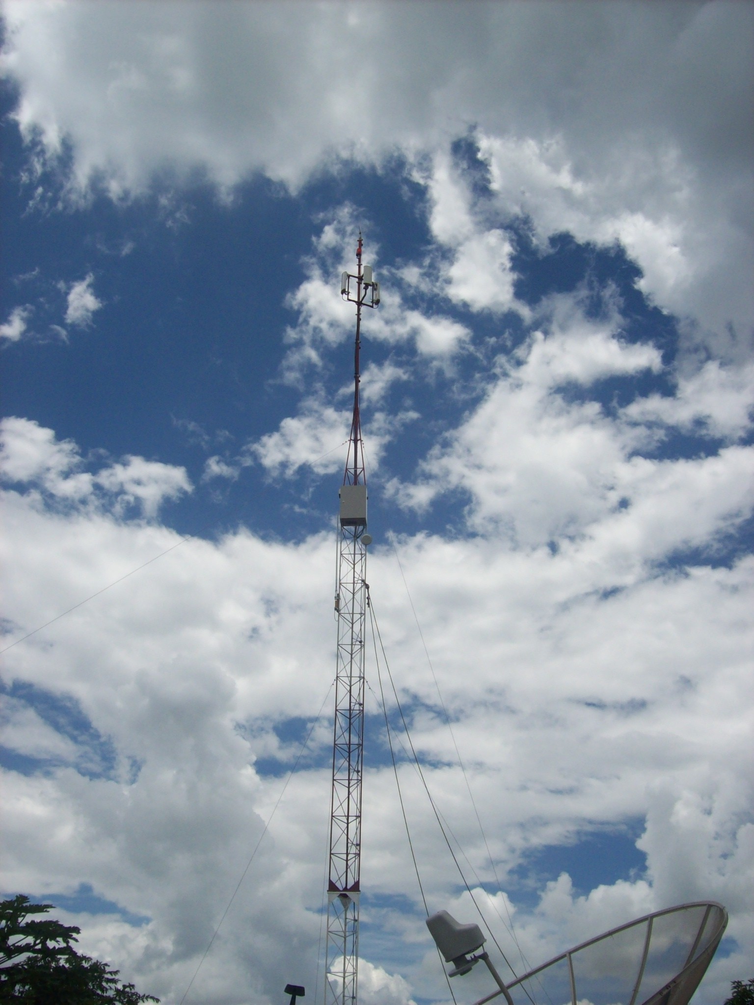

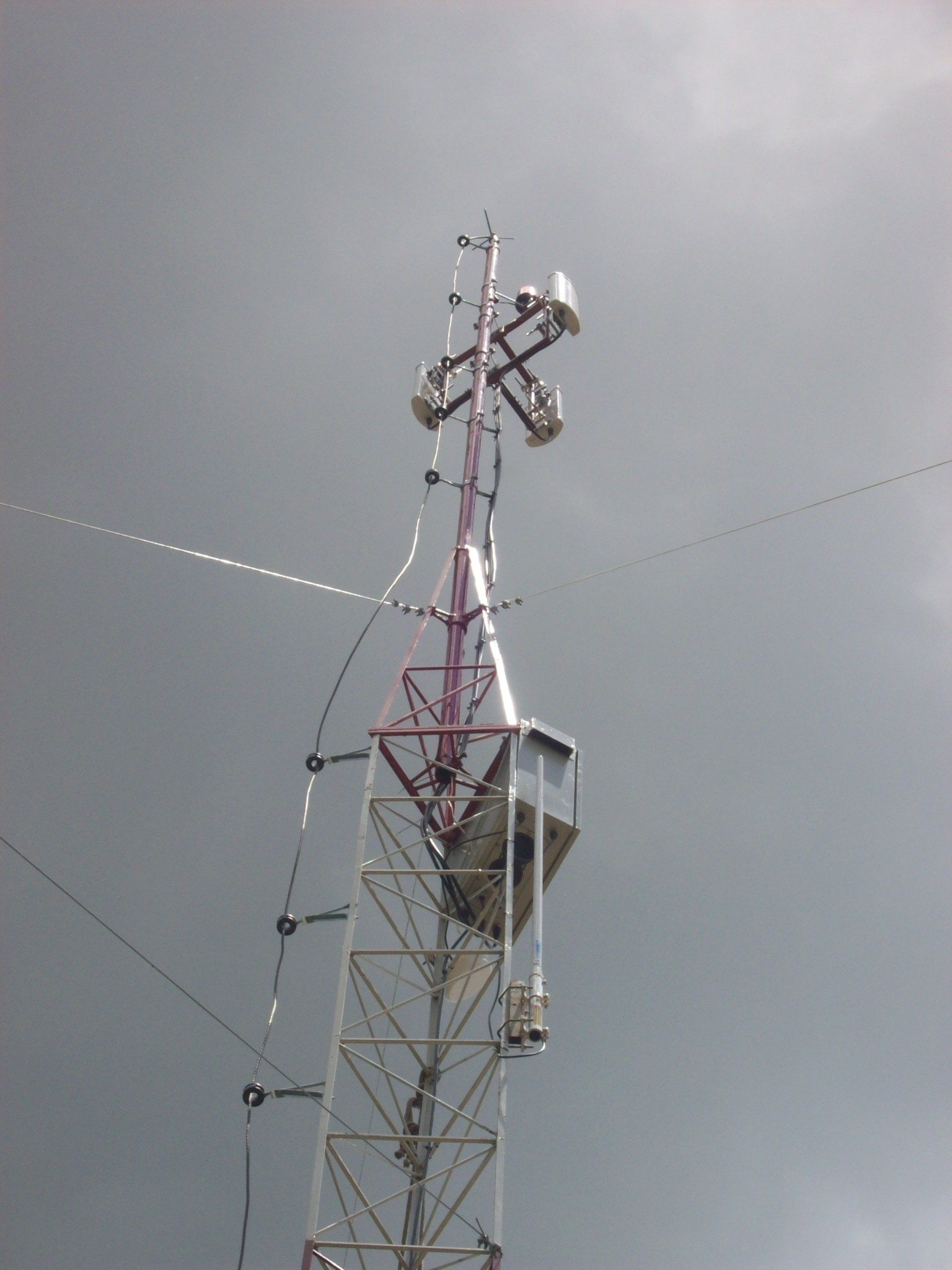

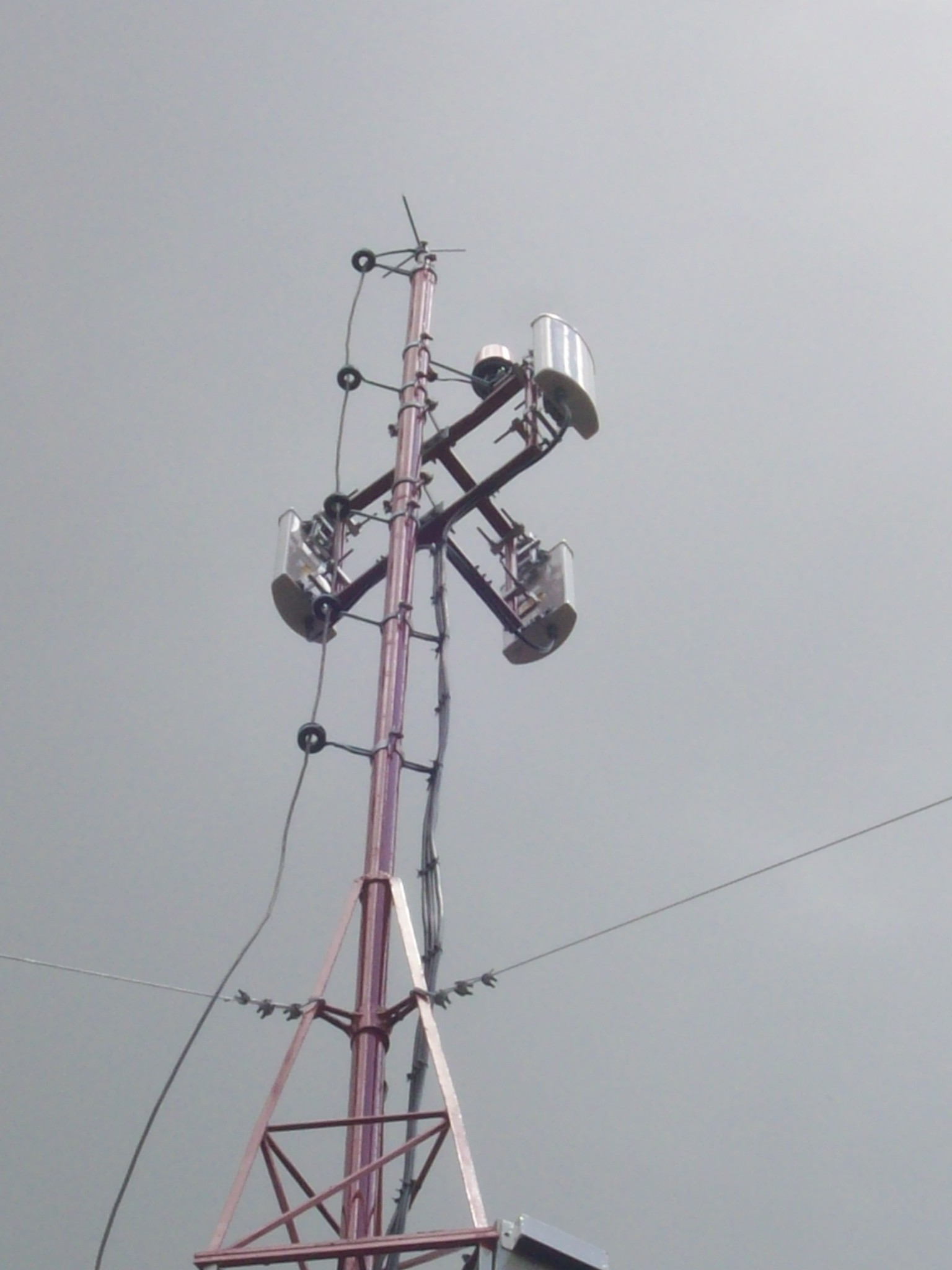

    Boa noite a todos, aqui eu uso assim no mastro,
    vou tirar umas fotos e posto amanhã, (agora ja escureceu.. rsrsr)

    Padrão as fotos.
    http://www.4shared.com/file/37975615.../100_5026.html
    Citação Postado originalmente por egservice Ver Post
    VALEU.
    esta terceira esta mais detalhada, da pra ter uma ideia de como fazer,
    tem um inconveniente, qdo precisar mexer nas antenas...
    boa sorte!

    Muito legal o resultado que ficou na sua torre. A minha torre é uma coisa mais feinha que a sua, e não tem mastro próprio, então tenho que ver como eu faria. Vc tem alguma foto dessa peça (o suporte pras setoriais) no chão? não dá pra ver os detalhes na fixação dela no mastro.
    Valeu, abraço
    Jaime, tira umas fotos pra gente ver \o/
