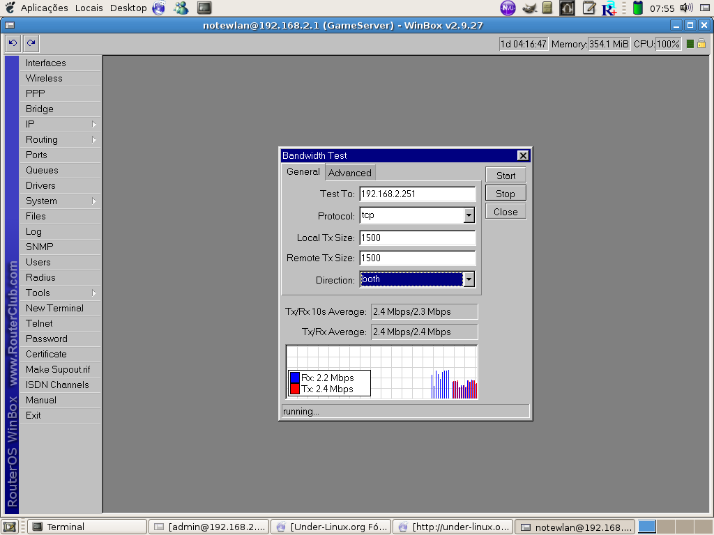

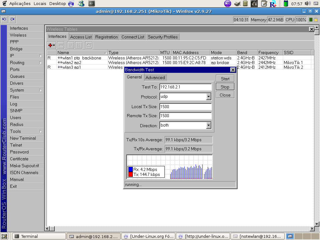

    Padrão wds-station ou bridge + wds static ?
    Bom dia galera da under!
    estou com uma duvida em relação a um ponto a ponto q vou fazer em 2.4
    qual opção eu uso? wds-station ou bridge + wds static ?
    vi que em bridge + wds static, ele fica como ap+wds,
    segue os testes que fiz nos mks, e achei as taixas muito baixas,,,
    nao sei nao,, acho que tem algo errado ai,,
    estou usando em
    192.168.2.1 uma greatek ar5212 - ap bridge + wds
    192.168.2.251 3 g510 ar5212 uma delas em station-wds e as outras 2 em ap
    antenas originais
    canais bem distantes,,
    olhem o Tx de 192.168.2.251
    opiniões são bem vindas!
    Grato a ajuda de todos!

    estou navegando numa boa pelo mkap, pings em 2ms 3ms, tudo aparentemente normal, porem essas taixas ai,, estao lokas,,
    oq me dizem a respeito das taixas, e througput dessa g510?
