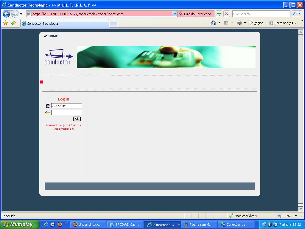

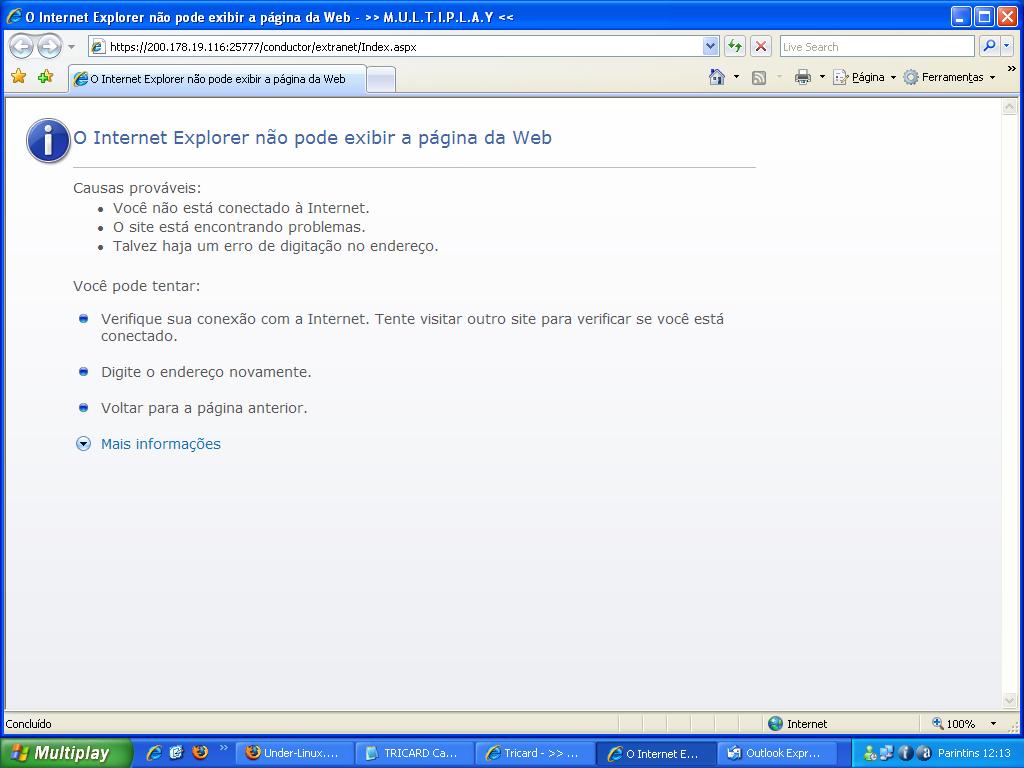

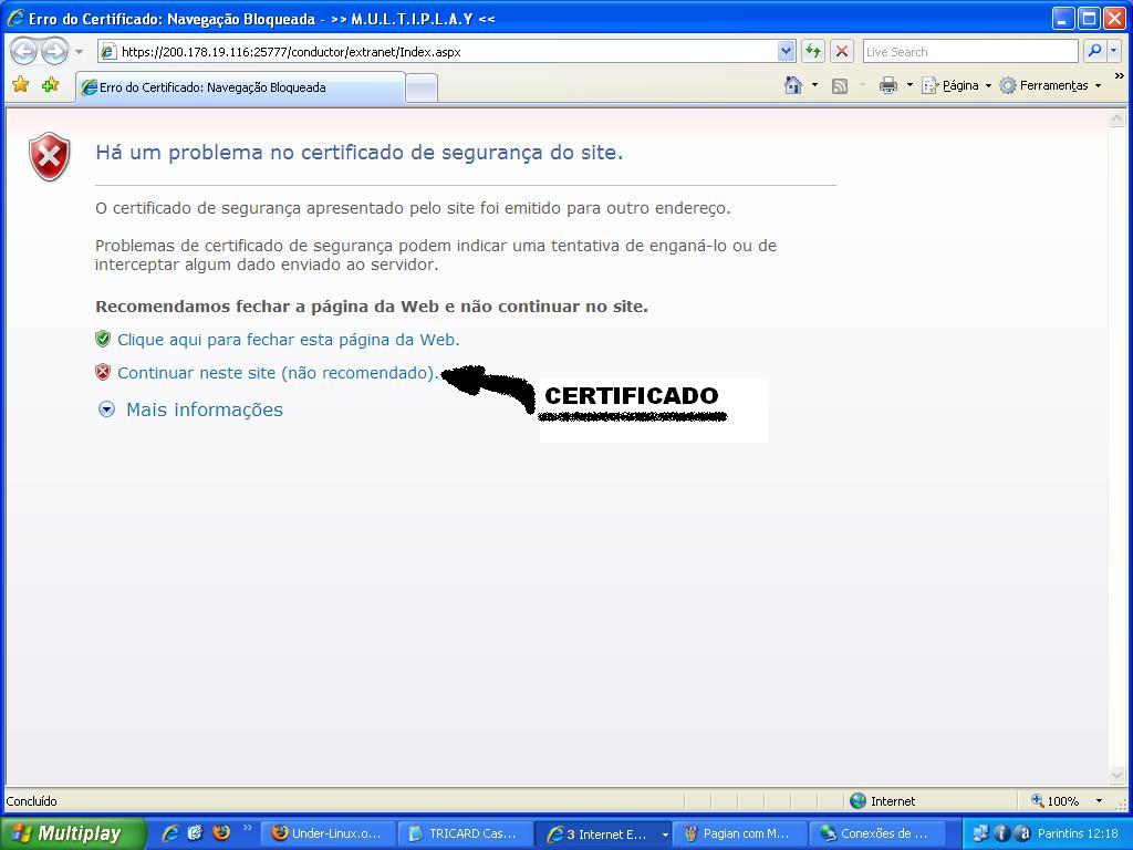

    Em anexo tem as imagens da seguinte forma, QDO ACESSO PELO MK (1ª Imagem): tenta entrar no site mas é bloqueado e expira a pagina. QDO ACESSO SEM O MK (2ª Imagem): o site pede pra aceitar o certificado de segurança. Então acredito q seja nessa situação q não está deixando acessar pelo MK, fiz a seguinte conf. no MK mas não deu certo:

    A 3ª Imagem é qdo acessamos o site.

    Oi Clecio, bom dia Irmão!! Olha só apliquei essas regras e coloquei no seus devidos lugares, mas mesmo assim esse site não entra, acredito q tem a ver algo com a CERTIFICAÇÃO dele, pois, mesmo sem passar pelo servidor MK da o erro mas da a opção de aceitar a CERTIFICAÇÃO com erro e prosseguir, ja na pagina pelo MK não tem essa opção, olha as imagens ae pra vc ter uma ideia. Teria alguma ideia sobre isso??
    Vlw ae pela atenção
    Amgio a tela de aceitar ou não a certificação não é um erro e sim um aviso, este aviso é emitido quando o certificado usado pelo site, não foi gerado por uma unidade certificadora valida, sendo assim ele funciona, mais não é reconhecido de forma direta pelo navegador, neste caso da imagem anexada Internet Explorer 7

    Opa Luciano, boa noite!! Fiz isso ae, coloquei a regra antes do REDIRECIONAMENTO e depois do MASQUERADE, mas mesmo assim não navega, o estranho é que encontra o maldito site mas na hora de acessa-lo expira a pagina, como se algo estivesse bloqueando, anexei minha config. do firewall ae. Vlw pela atenção
