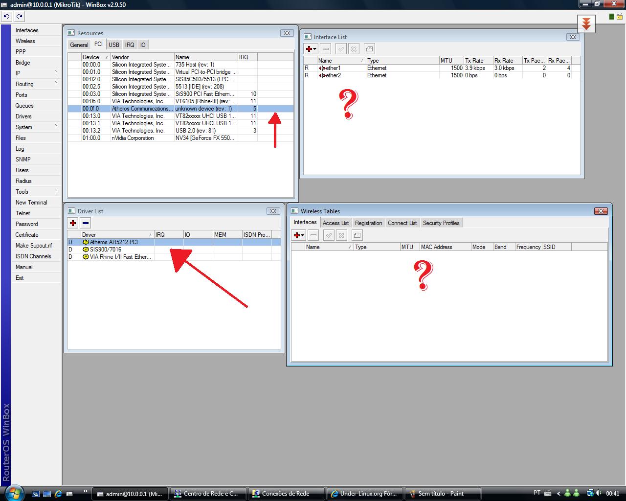

    Question Reconhecimento de Placa PCI em MK!
    Alguém provalmente já passou por isso...
    Será que alguém conseguiu resolver o problema?
    Espero uma ajuda do pessoal por aqui!
    https://under-linux.org/forums/attac...1&d=1204083831
Nome:	         MK.jpg
Visualizações:	376
Tamanho: 	141,3 KB
    Já tive este problema, mas por causa de 02 motivos, um era a versão do mikrotik crakeada e o outro era a placa mãe mesmo com problema no slot pci... Não sei se este é o seu caso, mas se o mikrotik for original pode ser a placa mãe mesmo, ja tentou mudar ela de slot...
    Qualquer coisa pode postar ai.
    Padrão Solução!
    Consegui resolver o problema da seguinte forma:
    Peguei o HD + a Placa Wireless e coloquei em outro PC e fiz a instalação novamente do MK.
    Feito isso reconheceu a placa Wireless.
    Voltei para o PC que de fato vai ser meu roteador e está funcionando direitinho, inclusive compartilhando IRQ.
    Ta ai minha experiencia para fazer funcionar, pode ser que nao funcione para outras pessoas, mas não custa tentar.
    Valew as tentativas de ajuda do pessoal!
