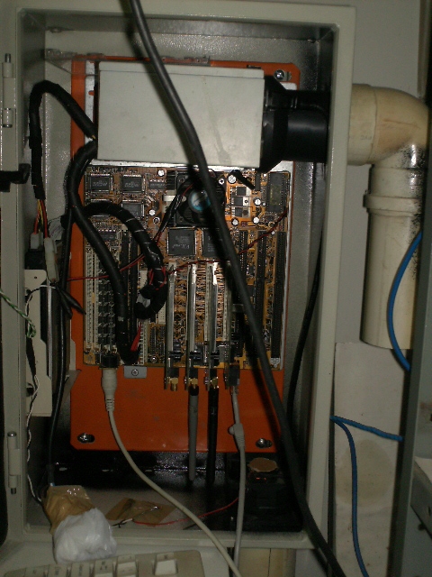

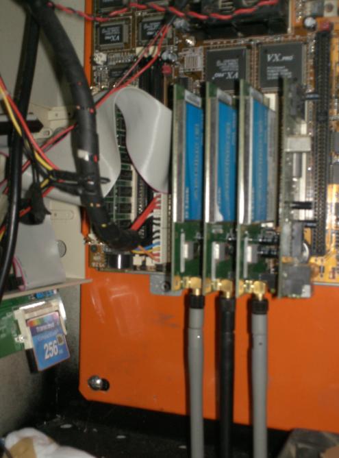

    ae galera, bom dia a todos,
    deem uma olhada no meu pc ap mk, e opinem!
    vlws
    uma das fotos esta com hd ainda, mais ja troquei pra CF

    Padrão configs
    pentium 233
    64mb edo
    cf 256mb
    placa mae VX Pro
    3 interface g510
    1 ethernet
    quantos clientes consigo com esse hardware?
    lembrando,, sera uma repetidora,
    wlan1 = wds - grade 24db
    wlan2 = ap - omni "aquario" 15db
    wlan3 = bridge-wds - grade 24db para fexar outra repetidora
    Padrão PC AP Mikrotik "fotos"
