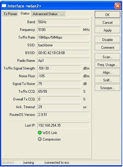

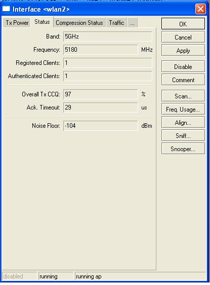

    Pessoal estou com um ponto a ponto de 900 metros de distância e esta ocorrendo o seguinte:
    Ping 5 ou 6 bons e perca, 10 15 bons perca....
    Bom uso Routerboards 532A nas duas pontas, cartões R52H, e antenas Zirok 605, 01 metro de cabo RGC 213.

    estranho pois é muito perto para dar problemas tem visada ???
    o alinhamento da antena esta correto ??? o grau da em torno de 70 ???
    pois tenho mesma configuração com enlance de 7 km com ping <0
    Sep 2005
    Governador Valadares
    1.212
    Caro colega,
    Seta o ACK em 30 US..
    percebi que ele esta em 29..
    troque os Pigtails.. e refaça os conectores..
    eu acredito que o seu alinhamento está OK..
    eu tive esse problema..
    era o ACK e o pigtail..
    outra coisa não deixe as velocidades em default..
    Seta ela a 54mbps..
    e o basic até 54mb tambem...
    depois refaz o teste..
    e envia pra nós o resultado..
