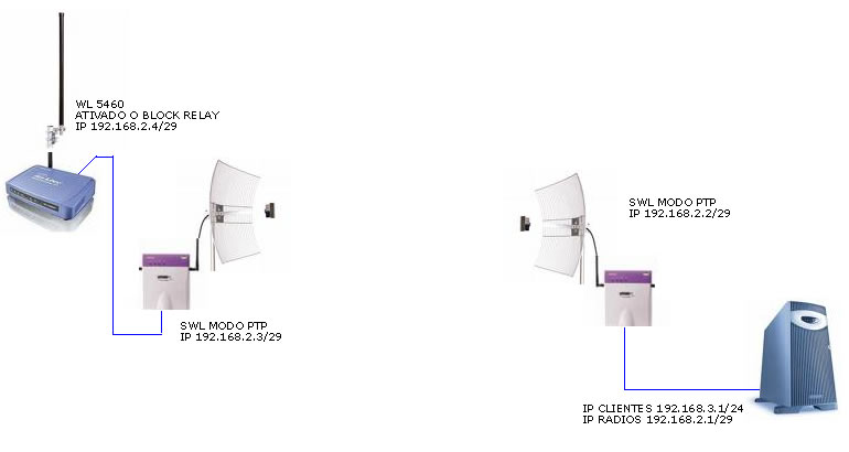

    Amigo o melhora fazer neste caso seria criar um enlace ponto a ponto conectando sua torre com o seu provedor, como pode ser visto na imagem anexada, pois da forma que esta sobrecarrega demais o radio setado como AP.

Nome:	         REDE.jpg
