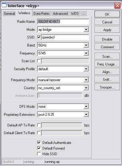

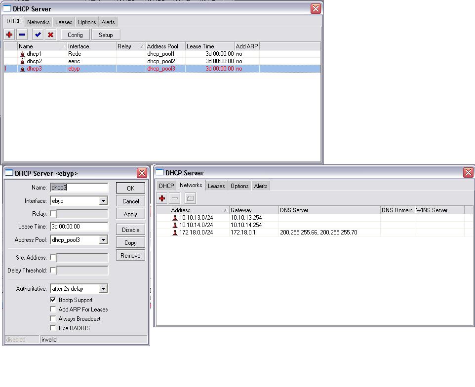

    to começando a utilizar os mikrotik agora...e me deparei com um problema estranho...
    eu tenhu um radio com 3 cartões... um deles recebe e os outros 2 enviam... enquanto 1 enviava e 1 recebia... tava funcionando td legal...
    quando eu colokei o 3° cartão, este naum ker funcionar...
    o DHCP server fica como "invalid"... e a completamente sem conexão... tanto é q se eu pingo nos outros cartões tem resposta... e se pingo nesse 3°... naum tem...
    em anexo estão as screens q mostram o problema!!!
    alguem ae sabe como eu resolvo issu???

    Você atribuiu o ip dessa interface?
    ja sim...
    dhcp address 10.10.14.0/24
    gateway 10.10.14.254
    tirei o relay
    give out 10.10.14.1-10.10.14.253
