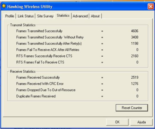

    Pessoal, anexei uma tela da leitura da minha placa PCI.
    O melhor que consegui foi com esta configuração:
    Potencia 63mW
    ACK= 0 ( automático)
    Fragmentacao Threshold=2346
    RTS Threshold= 2347
    Beacon=100
    velocidade= auto
    Dtim=1
    Short preambule
    Se aumentar a potencia os erros de CRC chegam a ficar maior que os frames recebidos com sucesso.
    Se usar um ACK um pouco maior também altera para pior.
    Mas acho ainda que poderia melhorar.
    Quais outros fatores que podem influenciar neste desempenho?

    Citação Postado originalmente por jpjust Ver Post
    Tenta "Long preamble".
    Pois é JP, já fiz também. Esqueci de relacionar.
    Outra coisa: Deixei a rede aberta, e fiz controle de acesso por MAC.
    Mas quando estava criptografada, também era a mesma coisa.
    ACho que resolvi.
    Troquei de canal.
    Do canal 1 passei para o 7 e os frames com erros diminuiram muito.
    Vou monitorar para confirmar
    Interferência é uma praga!
    Pois é JP!
    Eu não tenho interferencia, (acho), porque a leitura de ruído é muito baixa.
    Mas como disse antes, ontem, depois que mudei para o canal 7, ficou muito bom. Vamos ver se vai continuar.
