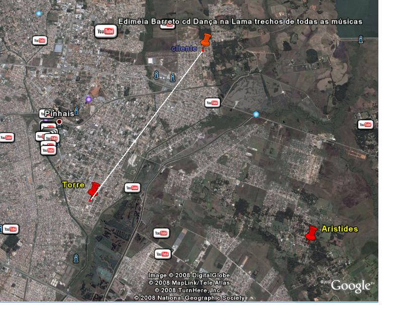

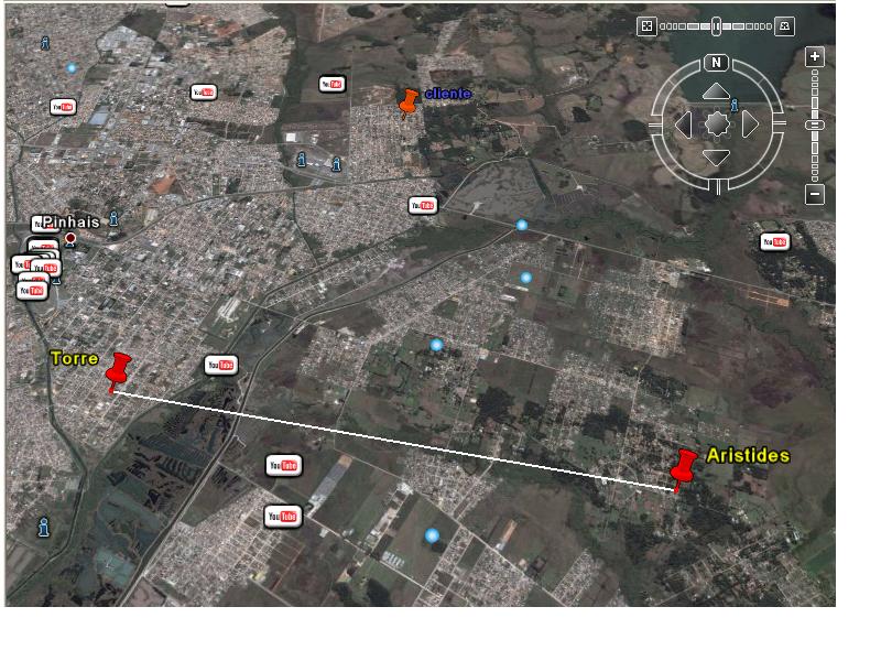

    Pessoal gostaria que vocês analizassem estas fotos: e o que me diriam sobre este link, quero fechar com uma AG 530, so que tem muita arvore na frente. Será que vai.
    Ponto:
    Torre >>>Aristides
    Minha torre tem 30 metros, altura.
    O link tem quase 5,6 km em linha reta.
    Vou usar AG 530 em 5,8 ghz antena grade direcional hyperlink 27 dbi, lá no aristides vou usar radio ovislink 500ap 5.8ghz e antena hyperlink direcional 27 dbi.
    Alguem ja tentou, segue as fotos do google, tenho um link fechado a 5 km em 2.4 ghz com um ap edimax.
    A primeira foto e esse cliente. em 2.4 ghz ja fechado.
    O mikrotik marca sinal -68dbm.
Nome:	         cliente 2.4 ap edimax.JPG
Visualizações:	605
Tamanho: 	119,1 KB
ID:      	1938   Clique na imagem para uma versão maior
Nome:	         ponto cliente 5.8 ghz.JPG
Visualizações:	559
Tamanho: 	103,4 KB

    Eu não arriscaria em 5.8,
    Talvez em 2.4
    mais ideal 900mhz,
    MAS,
    eu usaria uma repetidora em algum canto pra ter visada limpa e usaria 5.8 como freq pra enlace..
    Agora,
    eu Acredito que não fecha!
    se fechar em 5.8, avisa! ;]
