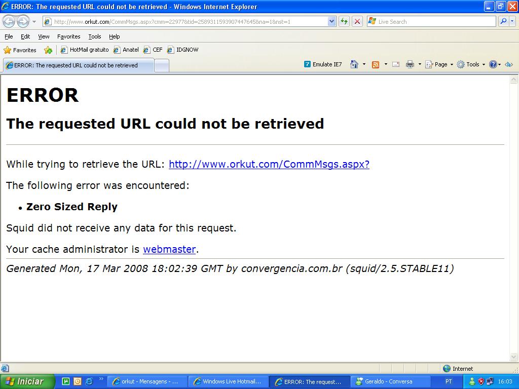

    Estou navegando na Internet normalmente, ai quando vou abrir outra pagina aparece a tela um Erro "Zero Sized Reply".
    O que pode ser isso?
    Eu uso MK .27 com hotspot
    Gostaria de saber também se alguém pode disponibilizar alguma apostila avançada de firewal do Mikrotik.
    Muito obrigado a todos pela atenção e agradeço ante-mão.

    Salvo engano meu, esse erro se refere ao webproxy com algum problema... VC usa ele aí? Se sim, experimenta desabilitar e navegar pra ver se pára o erro...

    Eu uso o Web-proxy com nat, eu acho que teria que mudar algumas configurações para desabilitar o Web-proxy.
    Será que que não existe uma solução para esse caso sem desabilitar o web-proxy ???

    sim, existe.
    esse erro normalmente ocorre com uploads em geral ..
    no orkut e etc..
    eu vou no web-proxy.
    na aba "Cache" adiciono o site que está dando este erro e coloco como
    "Deny" pra não passar no cache do web-proxy.

    Valeu pela dica, vou colocar essa regra e daqui uma semana eu coloco o resultado.
    Muito obrigado a todos pela colaboração.
