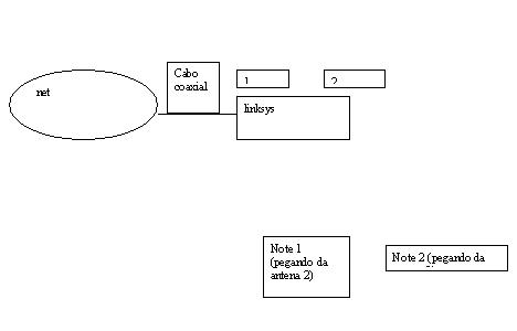

    Olá pessoal é o seguinte, minha conexão é via wireless e uso o linksys com o firmware dd-wrt em modo cliente. Ou seja, chega internet pra mim num lado do linksys e a outra antena fica livre...minha ideia é a seguinte:
    chegar essa internet do meu provedor por um lado da antena e pela outra antena que sobrou retransmitir via wireless o sinal para 2 notebooks meus...É Possivel fazer isso com o linksys ? se não, existe outro rádio que tenha essa função ? montei um esquema porcamente pra vcs terem uma ideia mais clara.
    Um abraço a todos.

    muitos tecnicos usa o da edimax ele recebe e transmite, ainda não fiz isto mais já funcionando, ele usa a propria antena de grade q recebe ai o sinal fica otima.

    Leandro, eu não trabalho com aparelhos da linksys, mas pelo pouco que eu conheço eles não farão o que vc quer com apenas um rádio. Akela antena que vc falou que está "sobrando", nada mais é que a mesma antena que esta recebendo. Esse rádio tem apenas um cartão, então ele recebe o sinal ou envia, ou ele é cliente ou então access point. O que o amigo acima falou do edimax eu ja testei, ele recebe o sinal e consegue retransmitir em um único aparelho, mas eu não recomendo fazer isso pq seria uma "gambiarra" e pode parar de funcionar sem mais nem menos.
    No seu caso, a melhor coisa é comprar outro rádio para fazer o papel de access point. Ai nele vc insere criptografia e protege um pouco mais sua rede doméstica de possíveis invasores.

    ow pessoal obrigado pelas respostas...agora o edimax é esse modelo 7209 ? E pra ele funcionar deste jeito em que modo ele teria que estar configurado ? Em modo repeater....

    O modelo do edimax é o BR 6204. É o mesmo rádio do modelo 7209, porém com firmware diferente. E a configuracao eu acho q é, AP-Infraestruction, nao me lembro ao certo. Mas na realidade, não acho que seja uma qualidade essa opção, e sim uma falha no fimrware. Mas a grosso modo o AP funciona como um repeater do principal, porem vc pode mudar o ssid dele.
