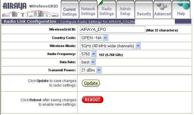

    Fixando em 36 mb ele dá 16 full? enviando e recebendo? Pq o máx q consegui foi 10 full, isso em 1 km.. Tá em Best o data rate...
    Veja se está usando 40MHz ou 20MHz... Quem sabe voce consiga mais velocidade com o Turbo A.
    Saudações

    Tá assim ó:
Nome:	         airaya.JPG
Visualizações:	245
Tamanho: 	46,5 KB
    Ve se colocando na frequencia 5800 ou 5805 funciona melhor...

    Nem... passei a tarde toda, testei todas as larguras de banda e também os canais, o melhor ajuste foi este... Axo q vou fixar o data rate em 36 mb e ver como q fica.
    Fixa essa rate mantenha em 20mhz, deixe o alinhamento acima de 35 e coloque em uma canal mais alto que o 5,7 colque no 5825, use uma boa antena com um bom cabo que da tranquilo.
