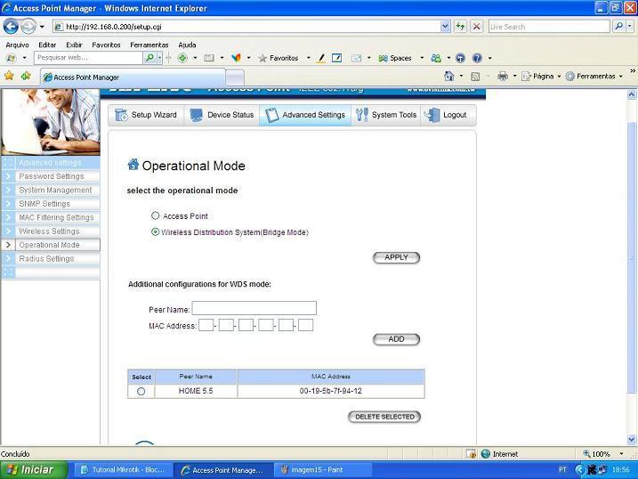

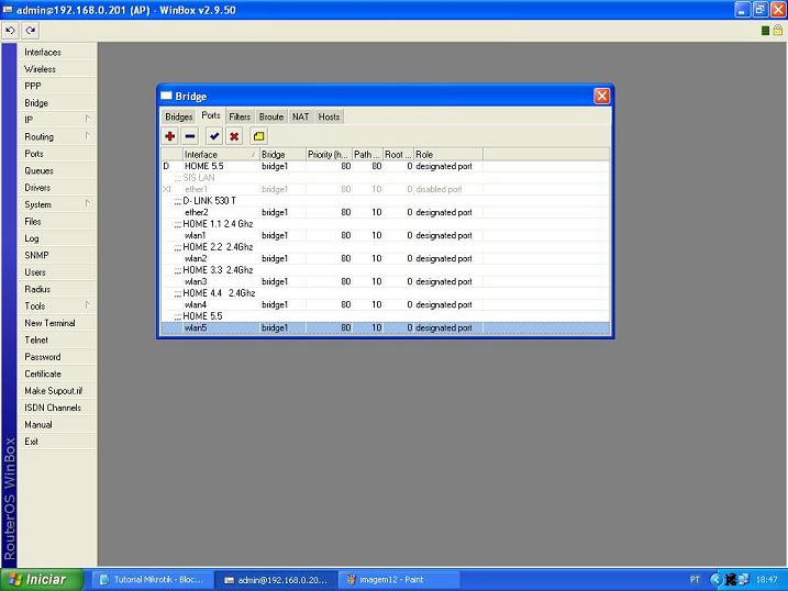

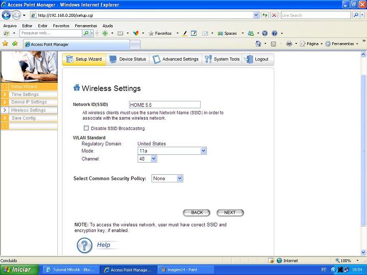

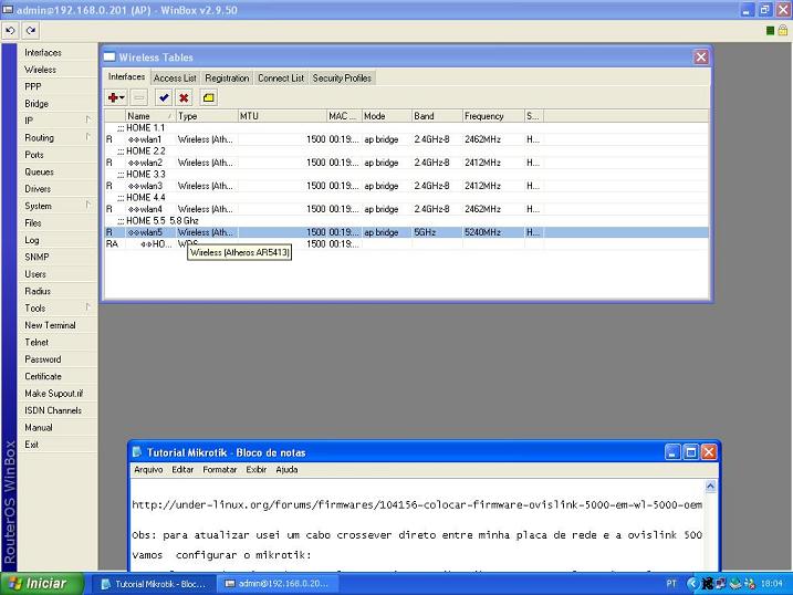

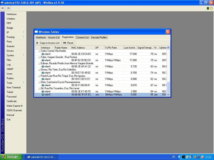

    Pessoal que acham do trafego entre meu mikrotik ag 530 e entre uma ovislink 5000ap branca.
    Obs:
    Tou usando 2 gradem hyperlink de 27 dbi, sem visada sem estar uma de frente para a outra. Uma esta na torre e a outra esta no chao em meu escritorio.
    Estou fazendo teste de bancada.
    Pena que o forum nao aceite tueoriais com mais de 4 imagens, fiz um tutorial com 20 imagens sobre como configurar o mikrotik em WDS com a ag 530 e um ovislink 5000 ap. tin tin por tin tin.
    Qualquer leigo como eu entederia posi as imagens falam por si só.
    Comente, e me digam quem usam assim quanto consigo, a distancai vai ser entre 3.500mt e 5000 mt

    Padrão Mikrotik c/ WLA5000
    Boa noite!
    Você configurou também o ack timeout no WLA5000?
    Diego
    Citação Postado originalmente por dhcamargo Ver Post
    Boa noite!
    Diego
    Sim este é apenas um teste de bancada vamos ver na hora que o bicho pegar.
    O que achei estranho é que não achei neste ovislink o site survey.
    Ele tem?
