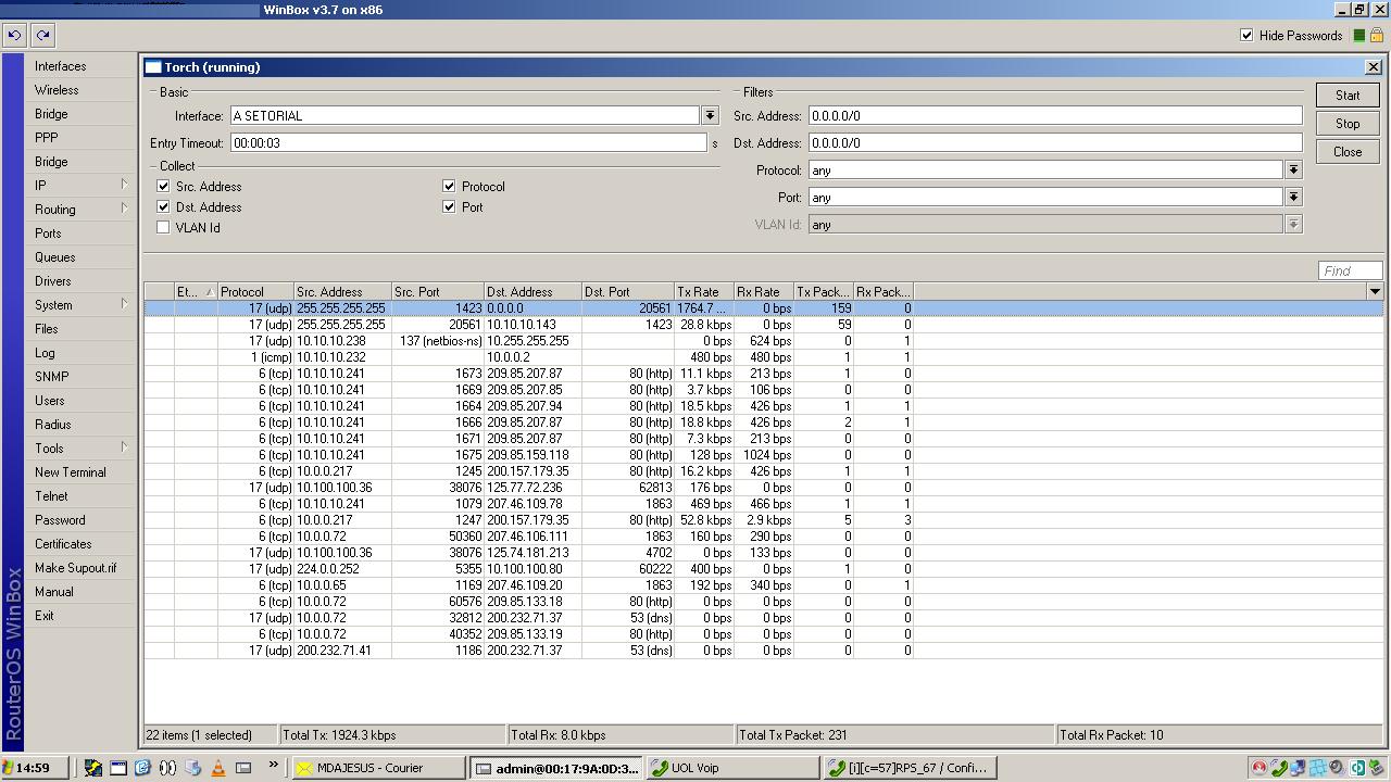

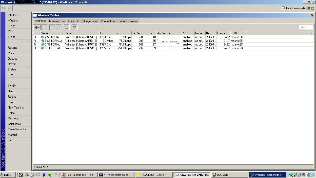

    boa tarde amigos. olhem estas 2 imagens e veja que estranho. Tem
    pouquissimos clientes nessas setoriais e olhem a informacao de trafego que
    é mostrado pelo Mikrotik 3.7 Que trafego é esse? Pode ser bug? ou alguem
    roubando banda? Controlo banda via myauth. Pode ser cliente trocando
    arquivo entre si? Bloquiei pra cliente q esta conectado naquela setorial
    nao enchergue o outro mas de uma setorial pra outra eu acho que ainda
    conseguem e nao faço ideia de como resolver.

    de uma setorial pra outra ainda consegue..
    você tem que ir no Firewall desse PC AP
    e colocar la no foward do ip do seu range como DROP.
    só retirar o ip do seu gateway dessa regra!
    assim não vai trafegar nada interno ^^.
    meu comando pra isso eh:
    Código :
    /ip firewall filter chain=forward src-address=192.168.222.2-192.168.222.254
         dst-address=192.168.222.2-192.168.222.254 action=drop
    eu tirei o .1 que é o meu gateway ^^.
    Amigo bloqueia a porta de comunicação entre os cliente, a porta Netbui...
    /ip firewall filter chain=forward protocol=tcp port=135-139 action=drop
    /ip firewall filter chain=forward protocol=udp port=135-139 action=drop
    E na Aba Wireless do seu AP, nas setoriais, vai nas Interfaces delas e desativa a Opção:
    Default Forward
    Pronto, nao havera mais trafico entre os clientes.
    aqui fiz uma regra igual do amigo aka2005 para bloquear os arquivos de windows na rede, só quem eu quero ve isso. funciona perfeitamente!!

    alem das portas 135-139 tcp e udp bloquea 445-449 tcp udp e tambem essa porta 1423 udp

    Mas as soluções postadas anteriormente são as ideias para para o trafego entre clientes se não resolver; será que pode ser máquina infectada na rede.
    Posta ai se resolveu com as dicas do pessoal...
    Estamos no aguardo.
    vc ta com dst-address 0.0.0.0 à 1700 kb??
    / ip firewall filter add chain=forward dst-address=0.0.0.0 action=drop
    tenta testar isso ai
    poste o resultado
