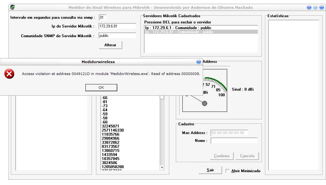

    Desenvolvi esse programa para que o pessoal de suporte possa medir o sinal wireless dos clientes , sem precisar abrir o winbox.
    O arquivo em anexo contem o programa e também as instruções para instalação.
    A consulta feita nos servidores Mikrotik é todo via SNMP.

    Blz cara...parabéns pela iniciativa mas aqui deu o seguinte erro:
    O que pode ser?

    Aki é o seguinte, fiz como tava no tuto
    Só que quando ele vai conecta ele trava o programa, mas só trava o programa o pc continua funcionando normal
    Estamos ai aguardando os resultados
    Falow abraços
    acho que a primeira execução da um erro.. dps nao da erro mais .. aqui funcionou

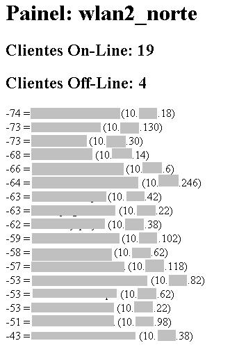

    tenho um script que eu rodo aqui no linux que pega todos os cadastrados na tabela arp e ve se estao on line ou nao.. se estivem on-line monta um html basicao com a qualidade do sinal.
    ai por ai vejo os clientes que estao com sinal baixo. esses ai acima de 70 sao clientes a mais de 6kms. por isso o sinal.
    envio a imagem de como fica..
    se interessar o script. favor pedir em MP.

    Realmente nao sei o que a de errado, fiz de tudo e quando adiciono o ip e o nome da comunit o programa trava e nao da erro nem neda simplesmente trava
    Moderador Avatar de Magal
    Mar 2007
    Rio de Janeiro
    2.041
    118
    Após a terceira tentativa funcionou normalmente.
