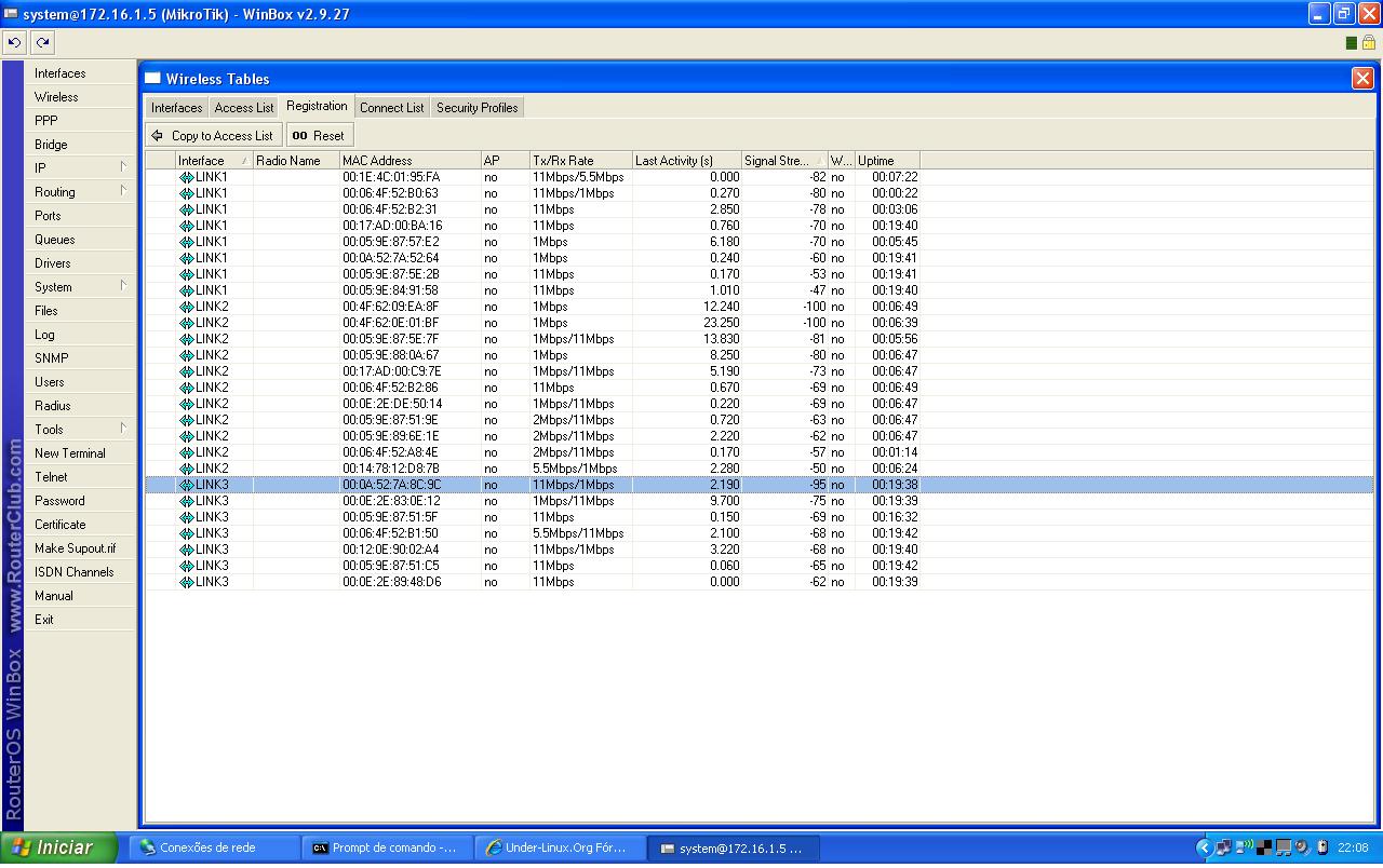

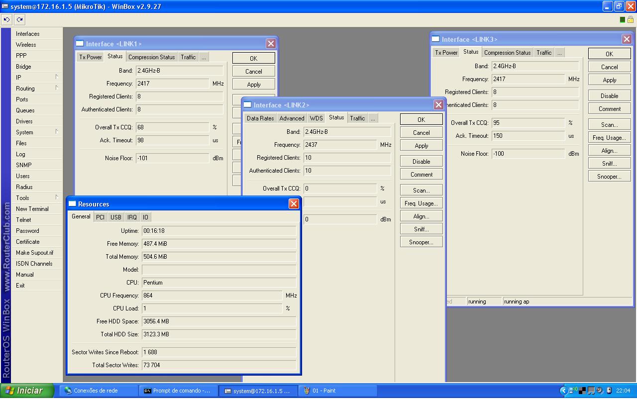

    Olha galera estou com um problemão aqui no provedor com muitos ping alto no mikrotik tenho hoje aqui 4 setorial e 1 omini mais esse mikrotik não esta agüentando mais de 10 clientes simultâneos e comessa os pings alto abaixo de 10 clientes simultâneos fica bom com ping baixo entre 2, 3, 4, 8
    Estou usando DWL G520
    E 1 cartão NL-2511CD PLUS
    Será que teria uma configuração para resolver esse problema
    Eu vi aqui no fórum que tem um outro sistema chamado ikarus e queria sabe se e melhor ou configurar esse mikrotik que ficasse bom
    Uso pppoe
    Velocidade 150k e 300k
Nome:	         01.JPG

Nome:	         02.JPG
Visualizações:	151
Tamanho: 	176,2 KB

    Reformula esse seu apelo, assim fica dificil a galera te ajudar.
    1 - Informa o tipo de link usado(adsl ou dedicado) e o tamanho do mesmo;
    2 - Se usa controle de banda, dá um print e posta ae; pro pessoal poder analizar. Com 10 clientes é muito pouco para apresentar ping
    altos,
    amigo me fala um coisa as suas antena e de quandas dp? e no mk as placa wirelles esta configurada com quandos dp pois eu estava com um problema parecido e ai eu coloquei o dp da antema e no mk a mesma dp e melhorou 100%
    olha o problema não e em meu link e mesmo aqui uso link full o ping fica alto entre meu cliente e meu servidor
    esse ping alto esta e na minha torre
    não tem neum controle no na torre
    uso pc com mikrotik AP + Bridge e passa para outro servidor que faz o controle de banda

    amigo, sempre usei o mikrotik para controle de banda e como apbridge, e nunca tive problema, ja verificou os cabos e conectores, se nao estão oxidados, ja olhou se o canal que vc está usando se ele não está poluido, e outra a versão do mikrotik que vc esta usando é licenciada ou crackeada, tem esse detalhe tbm, a versão crackeada costuma ser instável.

    e outra vc usa RB ou um pc para fazer essa função de apbrigde, se for RB olha a fonte se ela está suportando.
    olha os cabos não são foi trocado recente mente
    uso PC com o mikrotik tenho 3 placa dwl G520 e uma da senao

    olha ja usei essa D-Link g520 e não gostei do desempenho dela não, mas com o cartão acontece o mesmo????
    no cartão pega + ou - 15 blz com 20 ja da problema

    qual a configuração do pc que vc está usando para ap mikrotik.
