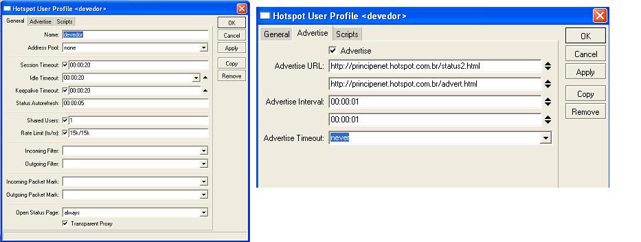

    Padrão Imagens para profile de devedores
    segue a figura com o profile a ser criado para emissão de pagina de debito com e sem pop-up
Nome:	         devedor.JPG
Visualizações:	601
Tamanho: 	53,5 KB
